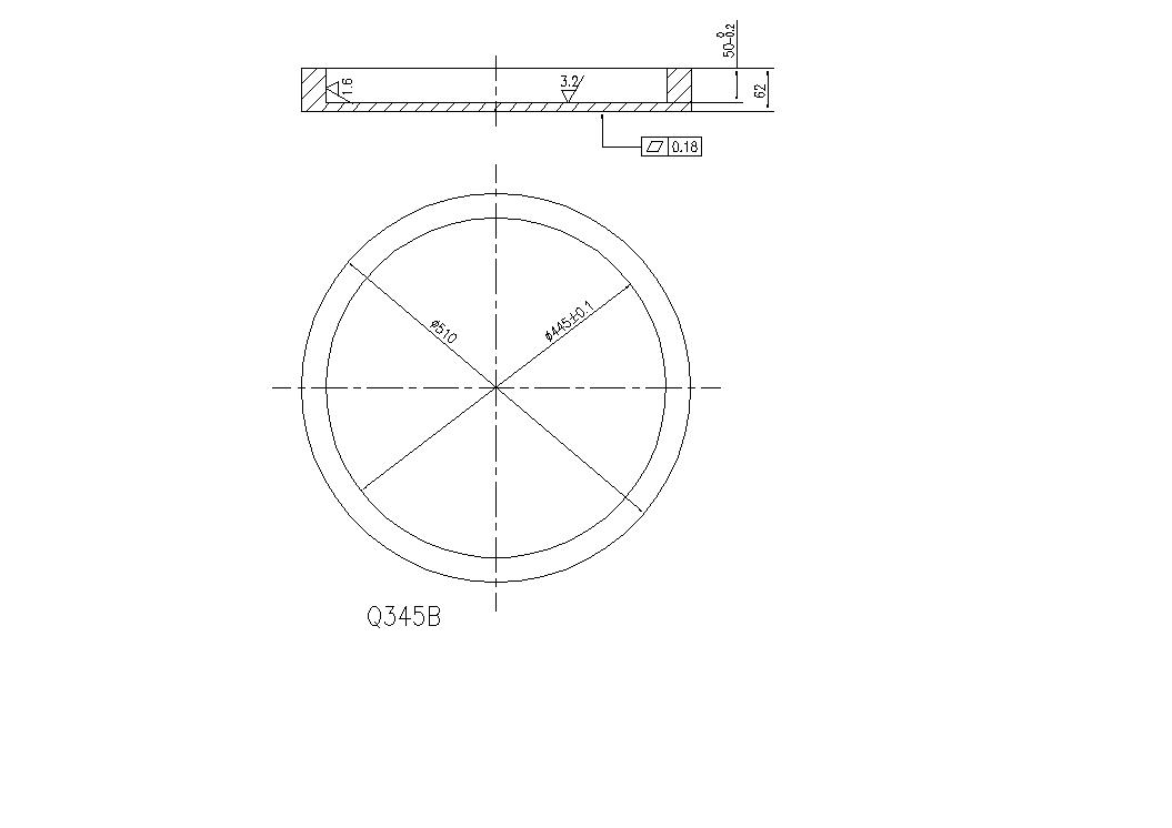

我厂现在有很多盆式(圆盆)工件,内表面圆柱形立面粗糙度要求1.6,不知道用什么比较实用的加工方法可以达到?
0 D0 Q* P# W, A% m+ Z
/ \0 \# F6 l, `谢谢!0 [+ m: q  O4 |, O5 l, `  d
3 d# P9 s4 ~: ]2 y) `
, t) n3 N' y0 ~0 _9 F/ L0 S! }9 \6 i
补充一点:直径大于400
$ q% [6 f2 D" b0 l2 U& i
0 V+ f) q5 R; k, d# ?# z2 ^0 Z谢谢大家的帮助,现将草图贴上来。9 B5 m% \, U. g! [

用数控车床加工可以达到图定要求.

发表于 2007-6-26 13:40:53 | 显示全部楼层 来自: 中国北京
楼主连数控车床都不多  估计估计告诉铣床也没有吧!. O% ^3 {5 X' F/ C% T+ @, M
, G6 P9 s2 k- J7 A9 u建议楼主把图纸发上来 大家帮你分析!
发表于 2007-6-26 15:34:21 | 显示全部楼层 来自: 中国福建泉州
不知道长度是多大呢?如不是很长四楼朋友的建议很好!

 楼主| 发表于 2007-6-27 10:43:34 | 显示全部楼层 来自: 中国四川成都
草图已在一楼贴了上来,谢谢支持

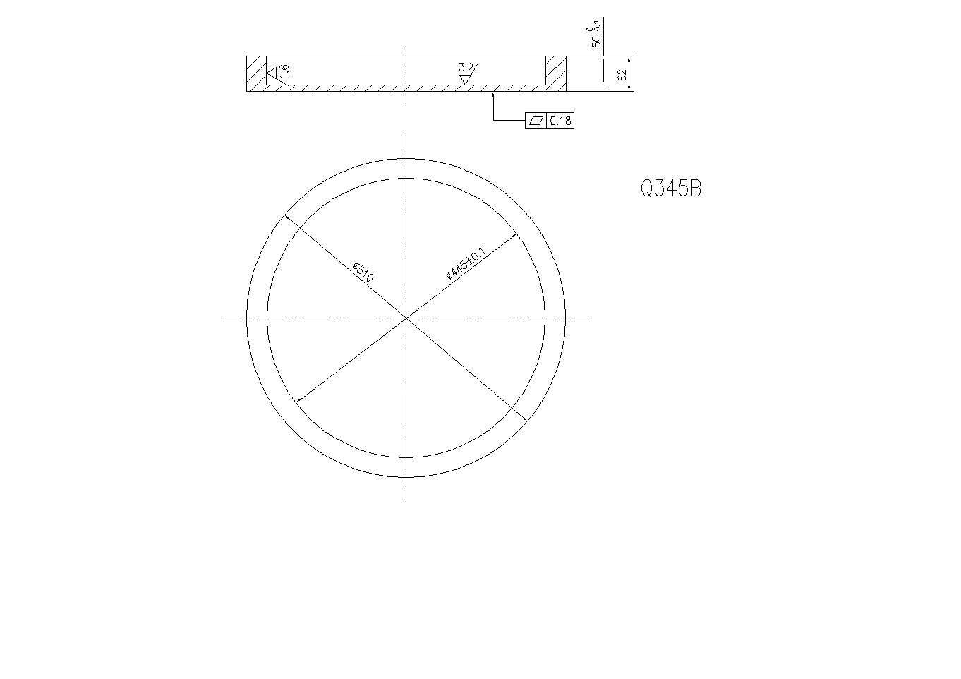

 楼主| 发表于 2007-6-27 16:45:49 | 显示全部楼层 来自: 中国四川成都
回复 #13 wuling 的帖子
晕,我可以下载
2 p: |/ T( p# F6 l- a( B7 b: g! ^1 `. v8 w; @9 C3 o$ K. n6 [
图纸重新贴上来了/ w; `' B2 {+ R2 m! k7 B

发表于 2007-6-28 13:04:25 | 显示全部楼层 来自: 中国江苏常州
根据图看,普车上可以车后用高速抛轮抛光或是滚压头滚光比较可行。

6 m3 A" m: s# {) ?& R车完以后留量上砂轮磨应该能满足要求的,毕竟工件不是很复杂!

" D! c7 T- E6 ^, f我不同意这个说法。本人做普车6年,数车6年。我觉得可以这样:分粗,精车。普车粗车,可将外形加工完,上数车做精车。刀具和切削参数很重要,。这个工件就只是内圆柱面是1.6的光洁度,底面是3.2,在数车上G96设定恒定线速度钢件可选200M-300M/MIN,不要忘了G50限制最高速(400大的工件400转/MIN就可以了),冷却要充分,学过数控的都明白的。还有就是内圆柱面的F值0.1,底面可以0.15。质量和效率兼顾。在接近底面圆心处的光洁度是最不好搞的,可以粗油石打磨一下。这样的方法可以让质量稳定,效率也可以。( X! S3 R- h- U0 F0 a( l0 T
