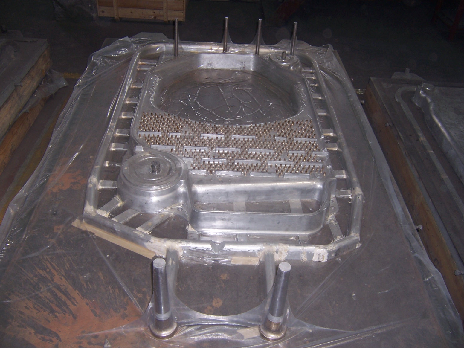

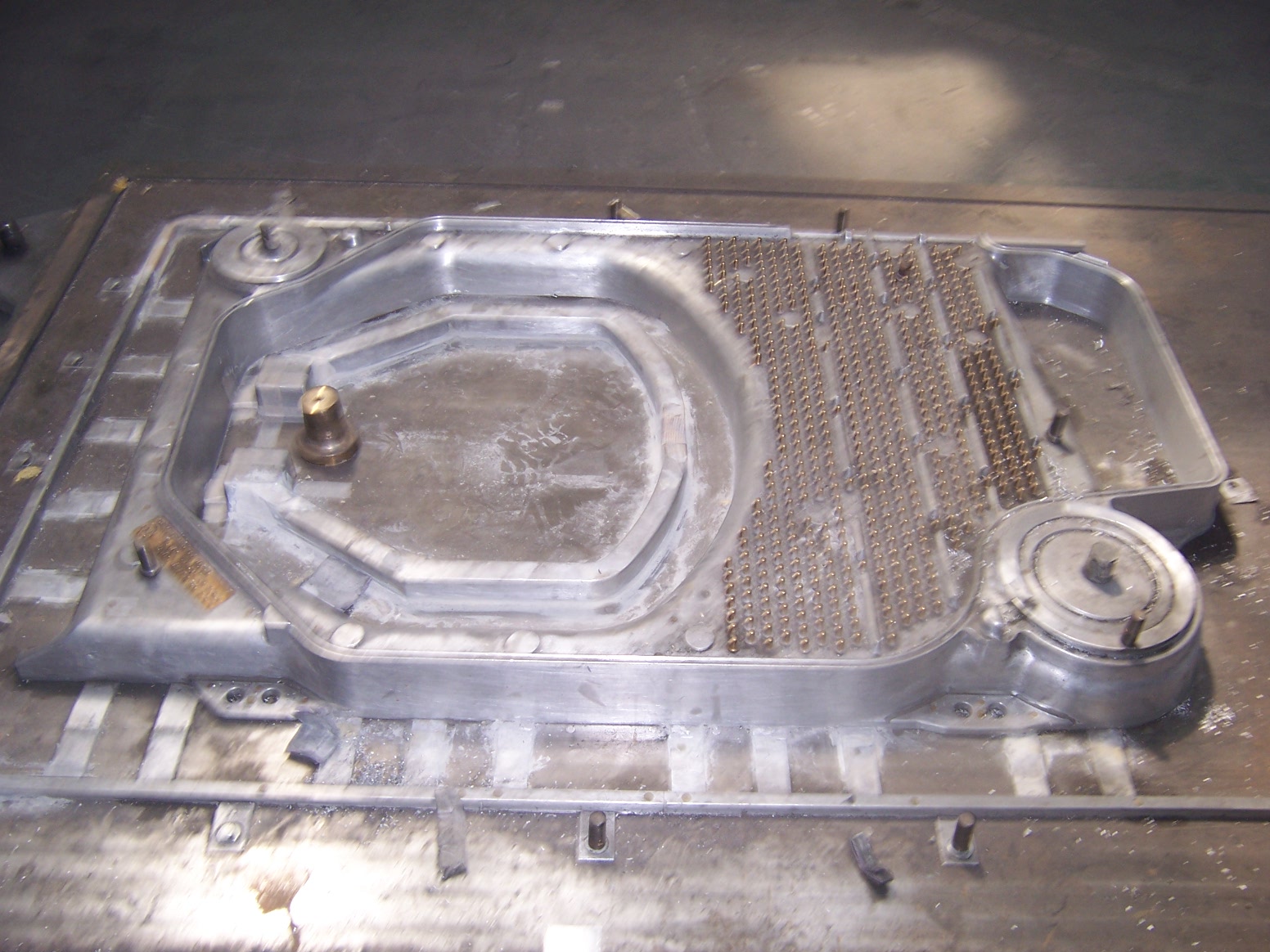

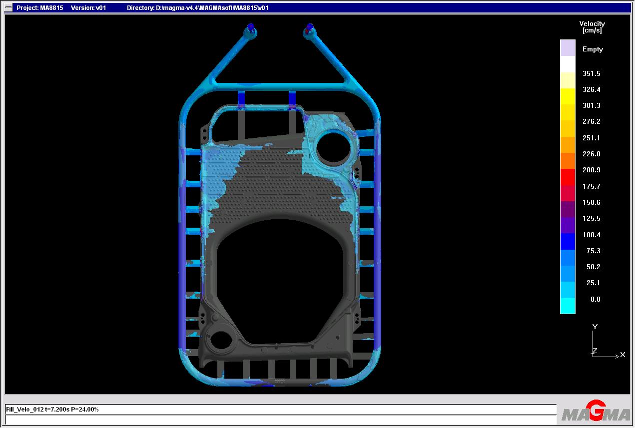

这个铸件是小弟部门正在努力的铸件 ,厚度8mm左右   重量 不到300公斤  开始从里边浇(第一个照片)但是出现缺陷太多难以保证大平面处,后来从外面浇(第二章图),别的缺陷解决了 就是在中间左边(从直浇道处看)还有少量气孔难以解决,希望提出建议    材质是HT200  其他的详细问题 不清楚地请发问

大家注意这个只是上型  我们是中注式  不是底注式3 y! Y$ s' R' q4 h

发表于 2007-6-25 19:18:39 | 显示全部楼层 来自: 中国辽宁营口
你是V法造型吗???????
阿帕奇 + 3
 楼主| 发表于 2007-6-25 19:24:08 | 显示全部楼层 来自: 中国山东泰安
是   果然 是高手
发表于 2007-6-25 20:32:18 | 显示全部楼层 来自: 中国湖南衡阳
建议使用内扁平多浇道,如5mm浇道,数量多一些,内浇道一定要避开直浇道。

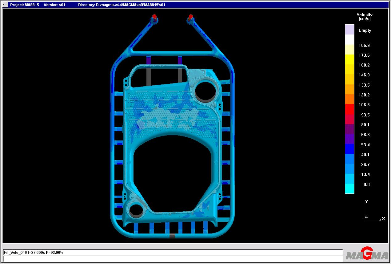

 楼主| 发表于 2007-6-27 08:04:21 | 显示全部楼层 来自: 中国上海

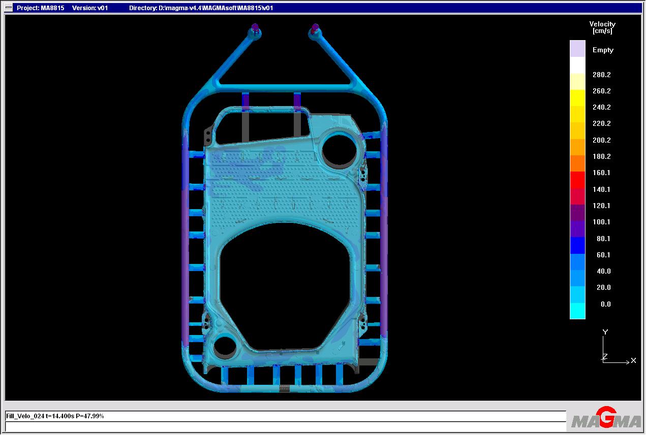

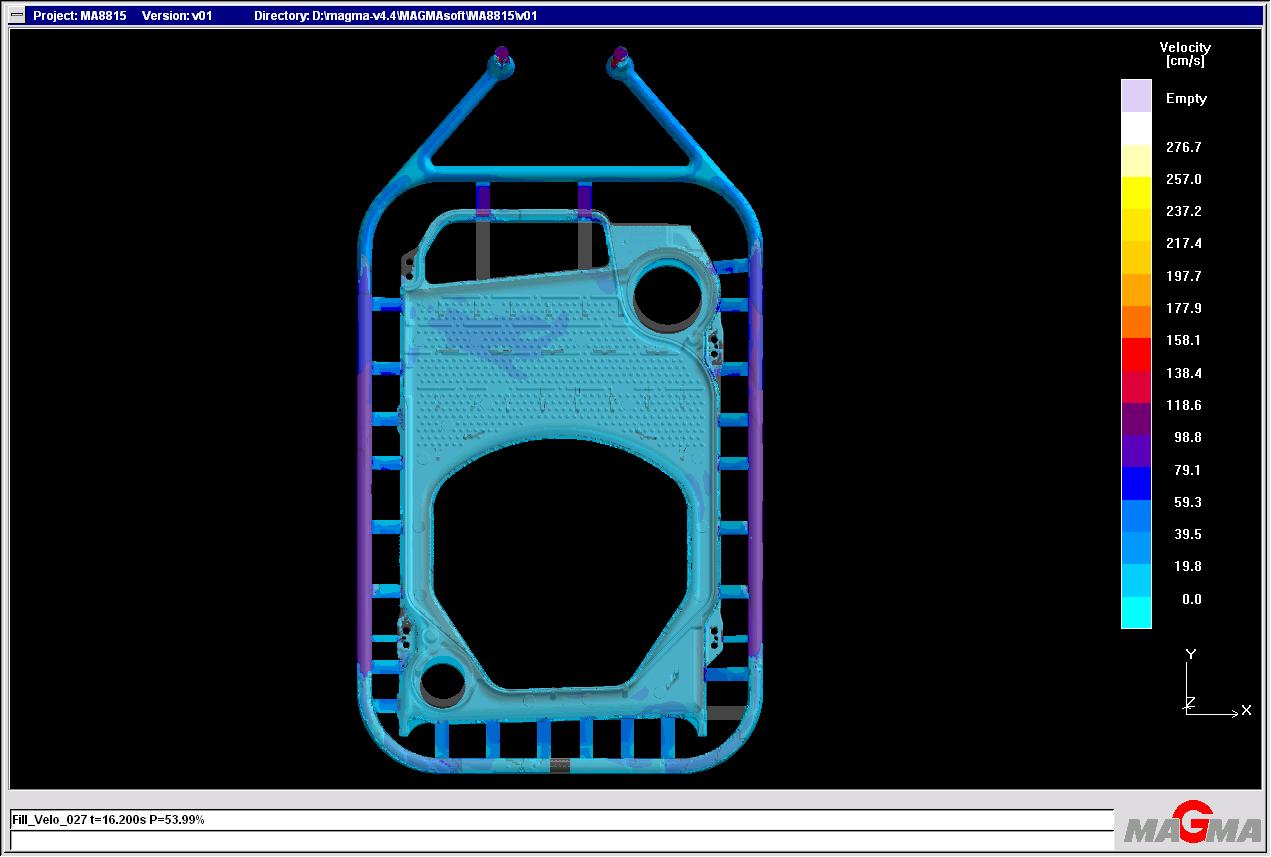

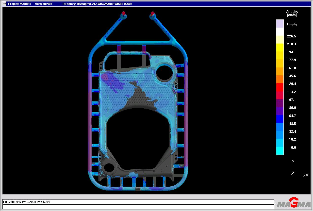

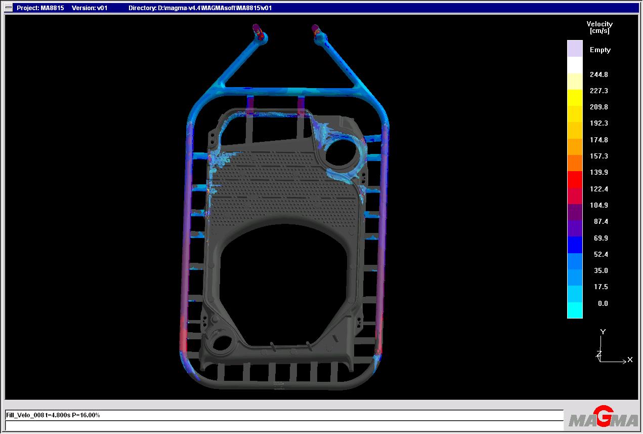

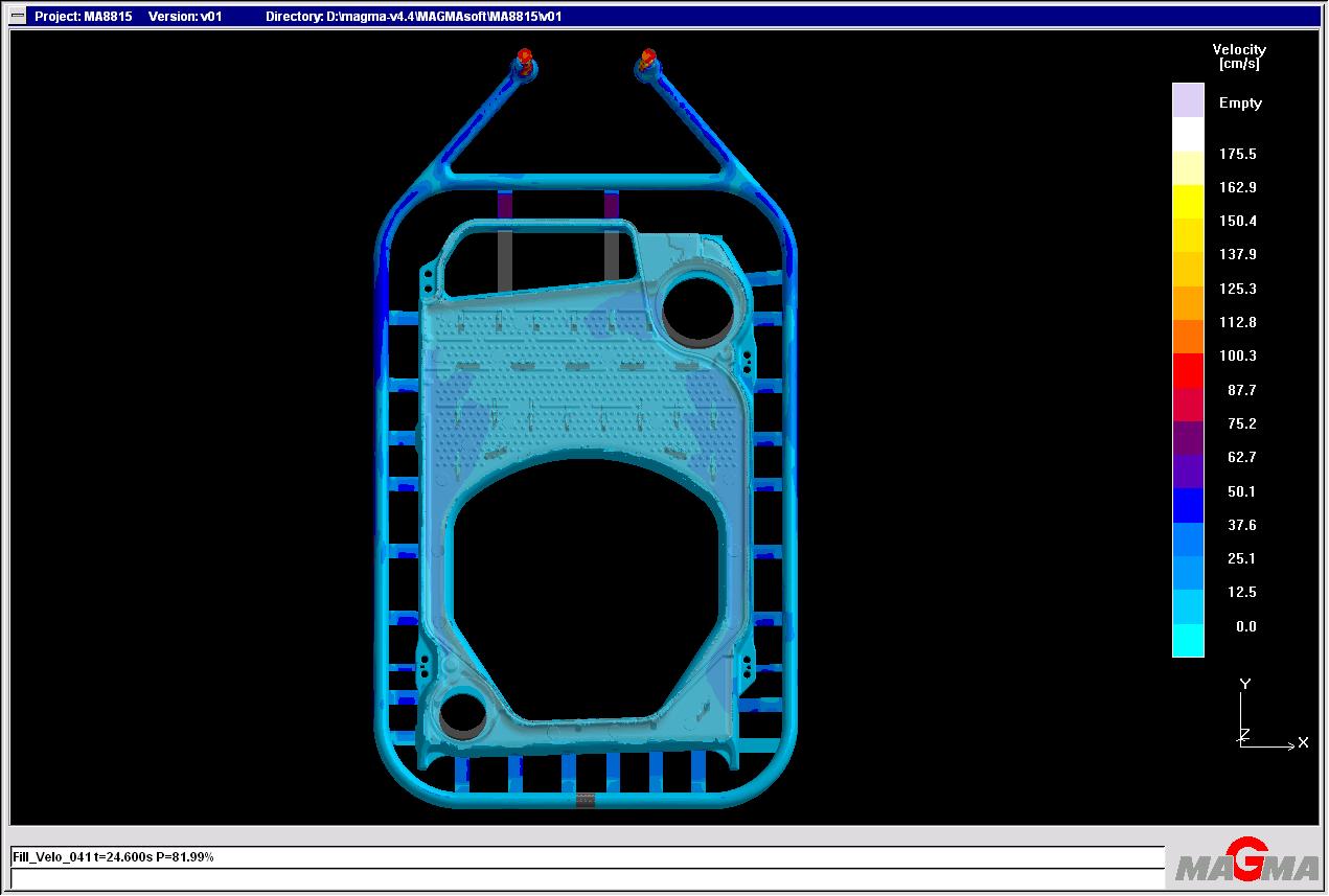

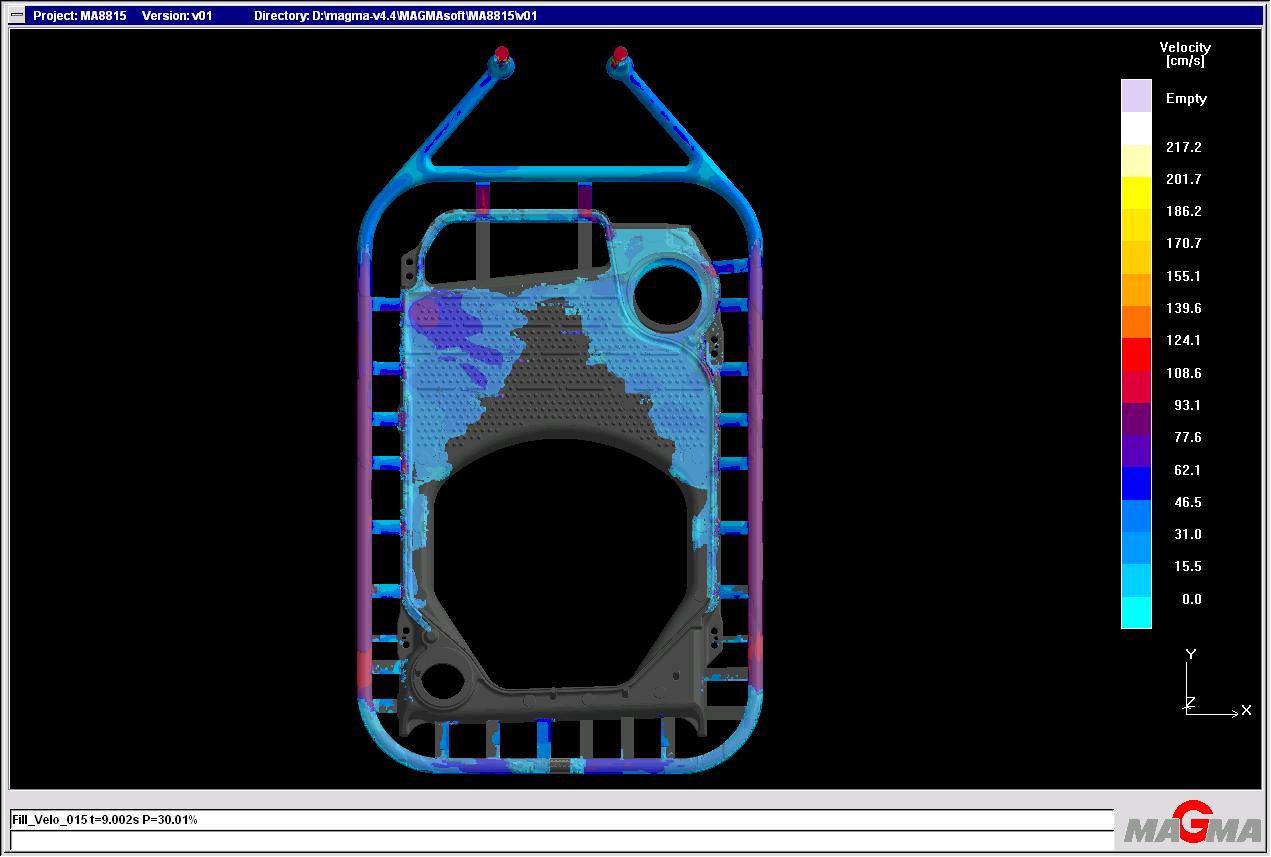

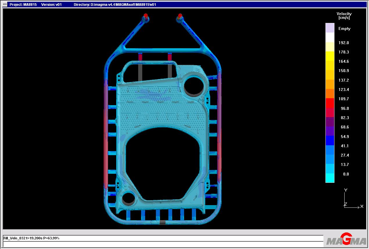

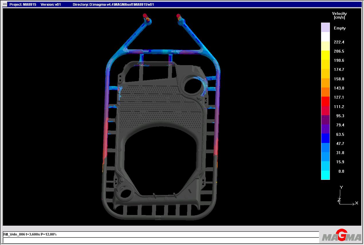

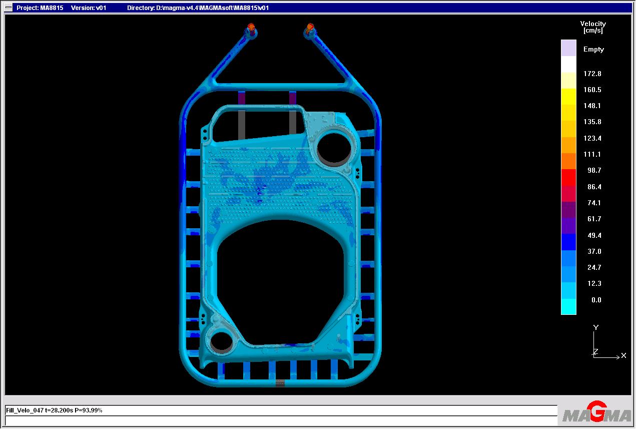

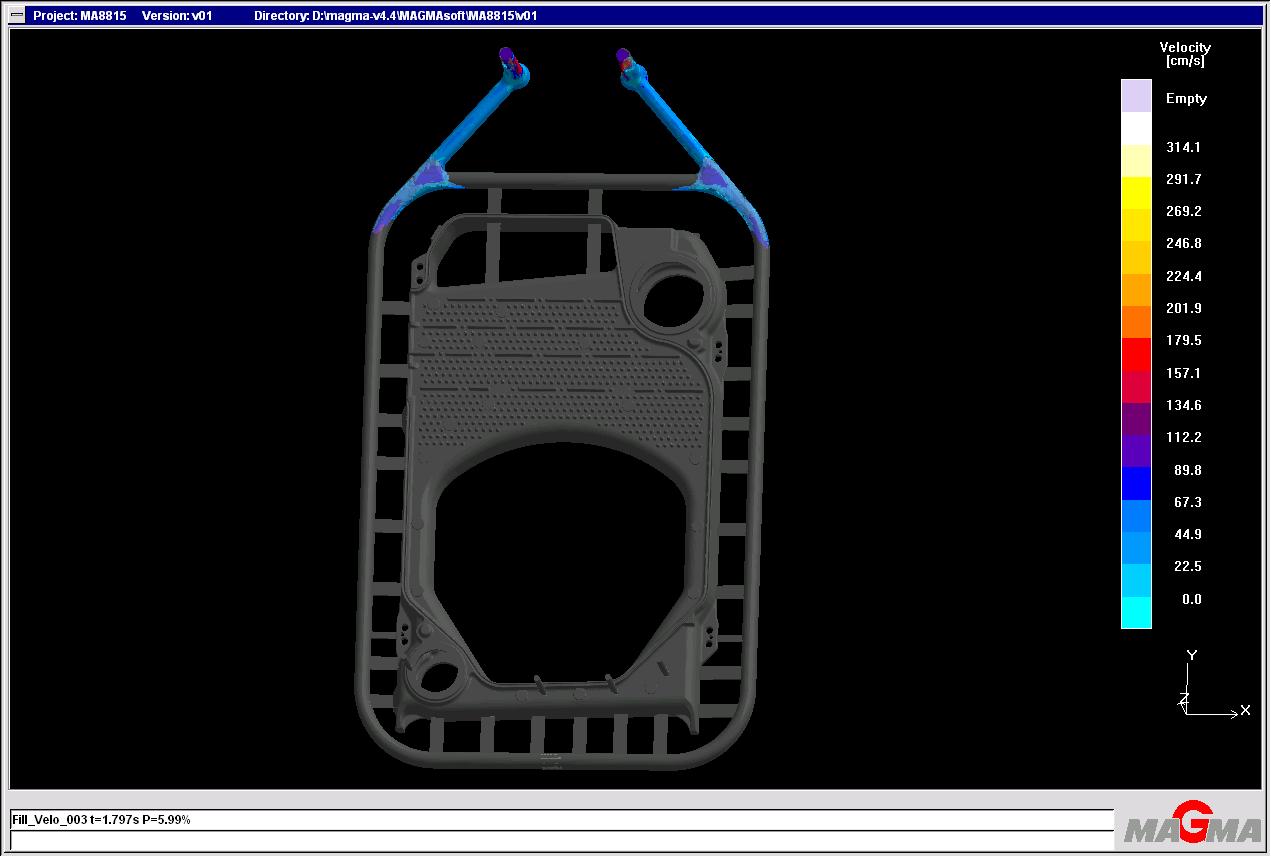

我们用MAGMA作过模拟  就是在那些小锥形集热锥上有气孔  实际也确实如此( D: O$ n$ J+ ~4 i* q
但是在有气孔的地方+了冒口也根本没效果 现在没什么别的缺陷 就是气孔令人头痛
4 i* o: q+ ~# ?5 e- c模拟太大的  我看看怎么传上来
7 v$ n: o6 O: t0 x" |* w5 a
1 e# ]  x6 M. |; q# p+ q[ 本帖最后由 zilong1127 于 2007-6-27 08:08 编辑 ]
 楼主| 发表于 2007-6-27 08:09:53 | 显示全部楼层 来自: 中国上海
大家可以看到最后深蓝色集中的区域就是现在的缺陷多发区域
2 P# n( @9 `4 h2 ^我们曾经在那加了冒口煤效果
+ F( w. i2 m0 }2 m% _/ K后来用薄片引出  在中间无铸件的地方加了冒口也没效果
