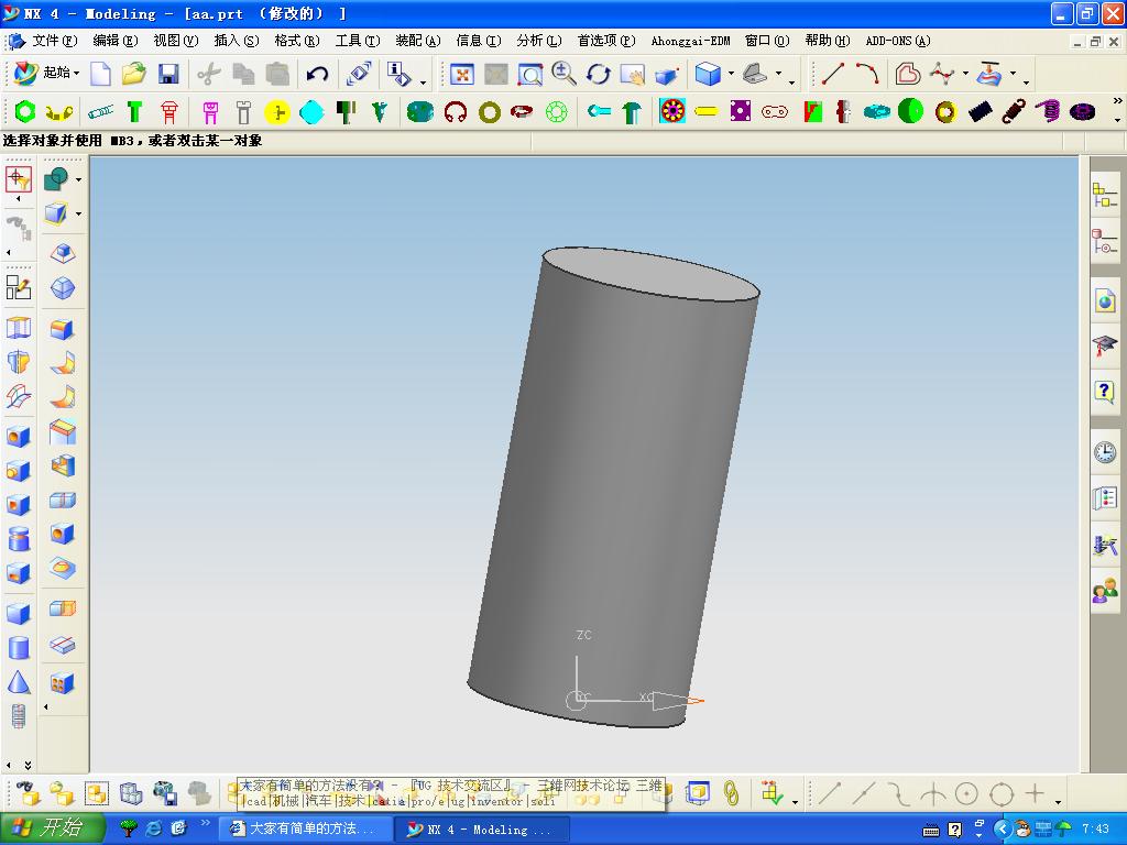

画了个图,有时发现它位置不正,以为改动WCS坐标就行了,没想视图还是老样子,没办法只有量出那个角度,用变换才能摆正了,真麻烦,大家有简单的方法没有?

变换------重定位

发表于 2007-6-25 17:06:19 | 显示全部楼层 来自: 中国云南曲靖

发表于 2007-6-25 18:44:17 | 显示全部楼层 来自: 中国安徽合肥
详细一点的上来看看,不是很明白你的意思 是不是只要视图方向是正的呀
发表于 2007-6-25 18:57:56 | 显示全部楼层 来自: 中国广东东莞
種新定個视图方向 擺好视图

发表于 2007-6-25 19:09:03 | 显示全部楼层 来自: 中国上海
视图用的是绝对座标,只有重定位了
 楼主| 发表于 2007-6-26 07:50:26 | 显示全部楼层 来自: 中国浙江湖州
如图,这个视图在x,y方向旋转了各n度,要求将它摆正,即z轴为轴线方向,圆点为底部圆心,x,y轴为象限点方向,这样在前视图和工程图中,就没有椭圆的形成。
 楼主| 发表于 2007-6-26 11:46:17 | 显示全部楼层 来自: 中国浙江湖州
重定位还好用,还是不错的
