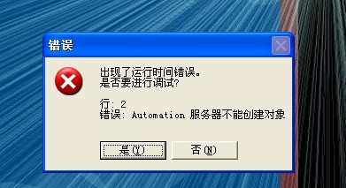

每天开机后显示这个是怎么回事,该怎么解决

应该是关机时出现异常,破坏了影响Automation服务的一个DLL: u/ Y5 f8 B7 J

9 f( p  y6 @. m4 P8 Z* Q; I! d; V1、如果是Scripting.FileSystemObject (FSO 文本文件读写)被关闭了,开启FSO功能即可,在“运行”中执行regsvr32 scrrun.dll即可 " x# Q5 o; n" e% z6 L- Z8 d

2、安全模式设置成“中”,如果javascript脚本中报这个错误,还应将IE的安全设置“不允许运行未标记为安全的activeX控件”启用即可。

注意如果您将相应的网站设成“受信任的站点”,必须对“受信任的站点”进行相应的IE安全设置,此时如果对“Internet”IE设置将是徒劳的。

3、有些脚本需要微软的 MSXML 控件才能进入。当使用 IE 5 以上版本的缺省安全模式时,会提示是否接受 MSXML 控件,如果接受,MSXML 将自动安装到您的机器上(得等上几分钟)。如果自动安装不成功,可以自行下载和安装 MSXML 3.0 SP7。有时是由于msxml 3服务被关掉了,使用regsvr32 msxml3.dll即可

4 A! Y+ J: j' b. V4 \7 u4、用上面方法基本上能决问题。如果是在安装某个软件后出现这种问题,可尝度卸载该软件或重装一下!
