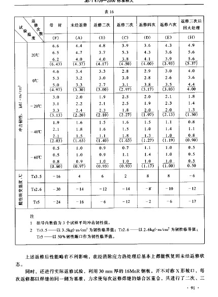

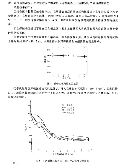

其实这个问题已经有公开的解释,JB/T4709-2000的条文解释中有。我发贴图上来吧,了结朋友的一点疑惑。7 \/ T5 q, R2 t! A3 f# v- r
