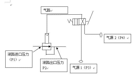

当气动减压阀的控制口通过2位四通阀通向2个气源控制压力的时候,气动减压阀的压力应该是由相对高些的压力控制!那遥控口的压力就是气动减压阀的出口压力吗?

如图,用WPS画的,很粗糙,不过意思表达全了!, J' D( G' K: p. x1 J
P2=?
  n$ H; G) n& D# ?是等于P4吗?+ k. R" L8 v8 B. t% p
谢谢了!
发表于 2007-6-23 18:56:36 | 显示全部楼层 来自: 中国四川成都
请问你所说的气动减压阀是用在什么地方的?在防喷器控制装置 中有气手动减压阀8 k) D+ m4 U( @0 v3 t: b8 y6 A
防喷器控制装置资料6 H( Z& V, E: e. f4 |& u7 f1 D
http://www.3dportal.cn/discuz/viewthread.php?tid=300771&fromuid=330980 上有气减压阀的详细原理。

回复 #1 mtmtmt 的帖子
我觉得你的图相当液压的二级调压回路,用两位四通切换两种不同压力而已,P2如果与P4是比例关系,如果相等也只是巧合。感觉你说的好象图文不符

 楼主| 发表于 2007-6-25 15:17:35 | 显示全部楼层 来自: 中国上海
谢谢三楼的资料,看明白了!呵呵!
