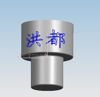

如何编辑实体上的字,然和拉伸成实体
. S) t, ]% T; }0 }' t: ?  i9 e0 o请各位大虾帮忙,谢谢

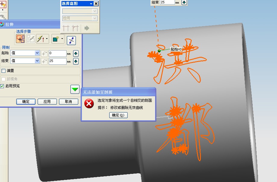

谢谢你,我知道怎么把字弄上去,我现在遇到的问题是要在产品上打上字,要把字拉伸成实体,现在的字的线条是交叉的,我不知道怎么把交叉的线修剪掉,再拉伸成实体
1 E) q: a2 Y# e3 J4 g向兄弟请教了,谢谢9 k# v4 N* m& w8 b/ e/ [

0 u' ~; ]# E: m( m& b4 a# i你用的是楷体吧,其他字体都不交叉$ w2 Y; c! y" }- U. o5 `; _6 g1 a
如果你一定要用楷体的话,可以移除参数,然后编辑曲线修剪.

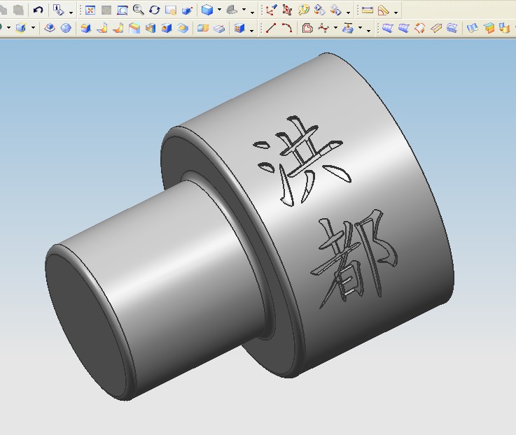

我试过。
0 M: F( q# U( T) a# k 0.jpg

回复 #14 wangxiaofei 的帖子
这个做起来很繁琐。先把贴字时关联性去掉,之后把每个区域比较尖锐的部分倒圆以便好拉伸处理。每个区域处理的比较圆滑之后,用网格曲面--N边曲面(面积)作出面,再法向拉伸就可以了。
