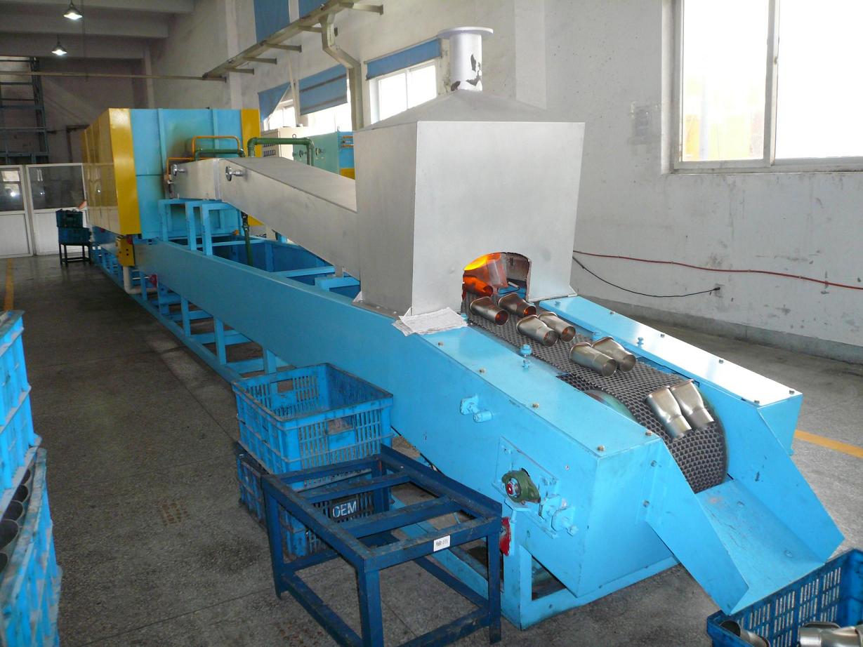

同意二楼的,菜刀的热处理很关建,用的设备为高温度,温度在1050度左右,据体根据实际工艺要求,炉内通以氨分解气体.产品热处理后为银白色.- _" y% ^+ s4 v; b$ l

发表于 2007-6-24 14:00:52 | 显示全部楼层 来自: 中国江苏苏州
菜刀热处理设备:高温炉 www.rechulibbs.com/?fromuid=3285
/ J! G% s& N/ a/ g- n2 p) u
高温炉.JPG % j9 L9 k+ u  I6 y' Z8 `9 s$ |
" C& y& C4 W0 ^8 W, q[ 本帖最后由 lirzsz 于 2007-6-24 14:02 编辑 ]
wjliao + 2 好资料

以上各位的观点可见菜刀范围很广,所用材料不一,用途不一,热处理过程不一等,但如果是不透钢材料1Cr13的,就会用到上面的热处理设备----高温炉.
