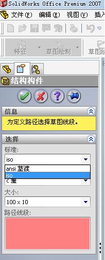

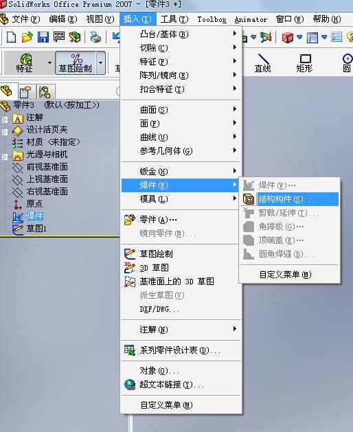

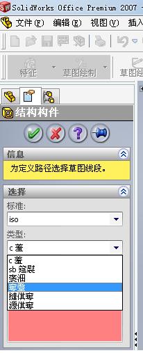

我的结构构件中没有“GB”是怎么回事???8 D$ }% j' @, a: u1 U
只有“ANSI”和“ISO”两个选项而且两个选项都是乱码,并且里面的构件都不全,关键是构件的尺寸和国标的不一样。; {; @: v& o. p3 b
该怎么解决??????????????

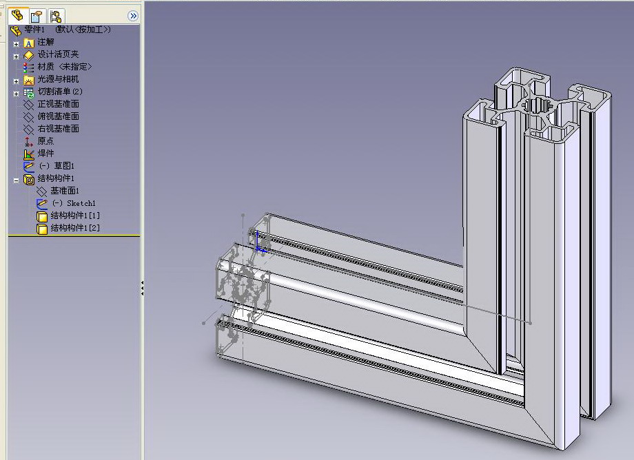

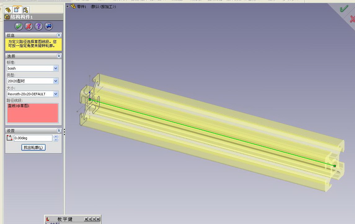

发表于 2007-6-23 16:53:57 | 显示全部楼层 来自: 中国江苏无锡
做了一个样子.
我做了一个结构焊件样式,是博氏型材,20X20的,加入了结构件设置框,见下图:4 Z1 c+ M2 Y8 A7 V* @+ k1 j4 o- U
0 k# c& M2 o. N; x: \# C5 P5 Q( q
