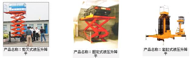

发表于 2008-3-8 09:21:33 | 显示全部楼层 来自: 中国山西太原
升降台的型式多种多样,升降装置可用液压式,螺旋式,也可用电液动推杆,根据起重量、升降高度来选择。下面有几种升降台是否可给楼主点灵感,其实你也可购个现成的。

7楼的资料很有启发性!
