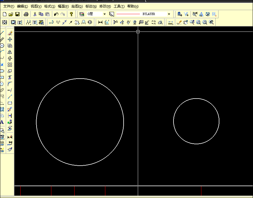

 楼主| 发表于 2007-6-21 15:50:38 | 显示全部楼层 来自: 中国山东烟台
在AUTOCAD里面非常简单
  [4 F$ M4 E/ P. O* a+ F: K但在CAXA里面画了好久,还是没画出来! ]3 @$ J' B. a: u
这是我在AUTOCAD里面画的

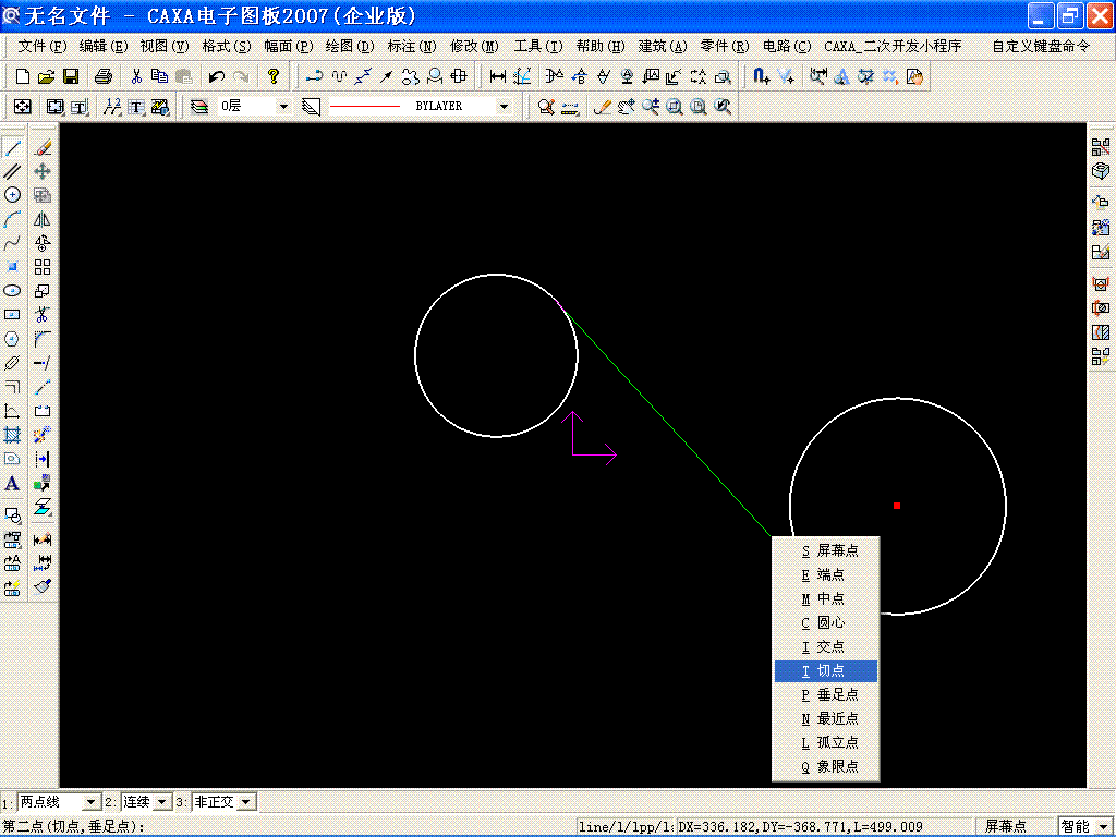

发表于 2007-6-21 16:12:23 | 显示全部楼层 来自: 中国广东汕头
按空格键出现选择捕捉的点
发表于 2007-6-21 16:25:22 | 显示全部楼层 来自: 中国北京
点击直线---点击园 ---按空格键--切点---点击第二园---按空格键--切点
