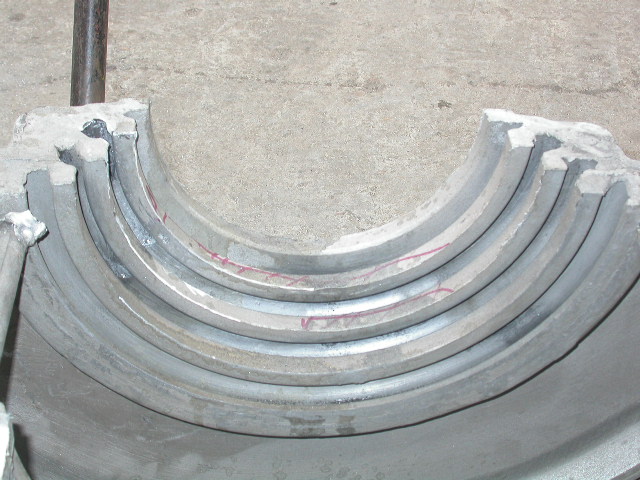

我们采用树脂砂造型,擦洗砂为70~140#,树脂为1.8%,固化剂占树脂的50%。缺陷周围似乎有气浪,缺陷旁边并没有缩陷等缺陷,若在缺陷表面上打磨,表面下层材质外观看去还是可以的!

发表于 2007-6-21 10:38:21 | 显示全部楼层 来自: 中国上海
是不是渣子形成的啊
 楼主| 发表于 2007-6-21 10:43:06 | 显示全部楼层 来自: 中国湖南株洲
不像啊,似乎边上有好强的气喷出!
发表于 2007-6-21 20:09:21 | 显示全部楼层 来自: 中国辽宁营口
掉砂了,呵呵!!!!!!!!!

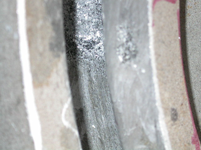

 楼主| 发表于 2007-6-22 08:57:42 | 显示全部楼层 来自: 中国湖南株洲
掉砂?掉砂话,铸件上总有一处多出一块啊!可我们没有发现这情况!% D3 J* i. _9 g) Y9 b5 }# |
看第二张照片最能反应问题了!

发表于 2007-6-23 20:16:34 | 显示全部楼层 来自: 中国辽宁营口
兄弟,很少到车间去吧,这样的掉砂是合箱时压碎的或芯头与砂型摩擦时掉的,不会有你说的铸件上会多一块的

发表于 2007-6-25 08:16:45 | 显示全部楼层 来自: 中国辽宁沈阳
什么铝合金?看样象是芯子那地方湿了不干,是批量还是单件?

发表于 2007-6-26 20:18:09 | 显示全部楼层 来自: 中国黑龙江哈尔滨
是夹砂现象,比较同意6楼的说法

发表于 2007-6-28 16:31:39 | 显示全部楼层 来自: 中国福建泉州
我比较赞同7#楼的朋友的见解,一定要烤干,低温慢烤就不会有类似问题了!

发表于 2007-6-28 17:07:37 | 显示全部楼层 来自: 中国四川德阳
应该是夹砂或者粘砂,从第二张图片是夹砂了。应该是合模的时候砂子掉进去的

 楼主| 发表于 2007-6-29 07:48:20 | 显示全部楼层 来自: 中国湖南株洲
我想7#说的有一定道理!可能是我们刷涂料后,天车滴油到泥芯上!
发表于 2007-6-30 01:21:33 | 显示全部楼层 来自: 中国北京
树脂砂芯,做完了在下芯前用砂纸将外围适当磨平一下就好了

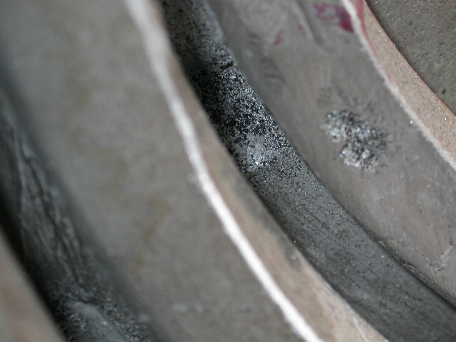

发表于 2007-8-13 11:22:02 | 显示全部楼层 来自: 中国河北秦皇岛
应该是高密度夹渣,不是很清楚
发表于 2007-8-13 14:24:22 | 显示全部楼层 来自: 中国上海
去过车间的都知道,黑得东东是树脂砂,所以此种缺陷是夹砂,
* |+ _$ _* R/ L; O
. o& r( Z0 \; |1 `6 ^% z根据发的图片,我认为以下几个原因:
- Z3 s, r& h+ H5 D8 c
% P) d" P1 l& W* S% C- g7 G1、芯子上掉的砂子;
& ?+ v: A/ E3 ?# C) Y* c! g, n) Q5 ~0 z/ M% }
2、芯子涂料没有刷到位; ) d$ m( g# I+ e. w! L  l; h
: _( K* f+ G( y+ k6 x3、树脂的加入量偏高,发气量太大,造成涂层损伤,形成加沙。
发表于 2007-8-14 08:15:46 | 显示全部楼层 来自: 中国河北秦皇岛
就是杂质,可以做一下射线检测
发表于 2011-10-28 10:28:55 | 显示全部楼层 来自: 中国河北秦皇岛
肯定是低密度夹杂!
