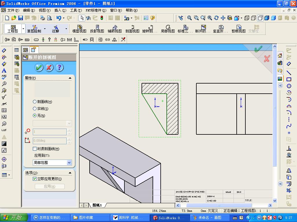

在Solidworks 2007中怎样在有筋的地方去掉剖面线?' o6 G. M4 [7 U( d9 b& H, v7 r
1 l3 W% V" ~3 c& G6 l$ ]( A5 Q4 s高手请指点啊...在Solidworks 2007中怎样在有筋的地方去掉剖面线?1 i! [* ~6 `" _8 ^6 }+ M, m$ i
3 A8 U2 a0 W/ E& J: y, H% ~+ m. T
发表于 2007-6-21 09:29:44 | 显示全部楼层 来自: 中国黑龙江鸡西
我的是06版本,我想操作和07应该一样把?$ ~/ y1 W- A3 F6 }' u0 Y
点剖线,然后把“材质剖面线”复选去掉,在剖线样式上选无,就行了。% X6 o: t( `, S$ _5 z/ S

发表于 2009-6-4 12:01:13 | 显示全部楼层 来自: 中国广东广州
在剖线样式上选无,好像整个剖面都没有了
发表于 2009-6-4 12:07:35 | 显示全部楼层 来自: 中国山东烟台
如果你直接用筋命令做,做剖视图就不会在筋的地方有剖面线
发表于 2009-6-4 12:15:35 | 显示全部楼层 来自: 中国山东日照
如果你直接用筋命令做,做剖视图就不会在筋的地方有剖面线 :)
发表于 2009-6-4 15:14:55 | 显示全部楼层 来自: 中国北京
直接用筋命令做没有什么区别 ;) ;) ,在剖线样式上选无,整个剖面都没有了。
发表于 2009-6-4 15:42:40 | 显示全部楼层 来自: 中国北京
在剖面线处右击,选择属性,再选择剖面范围,点选筋部即可
