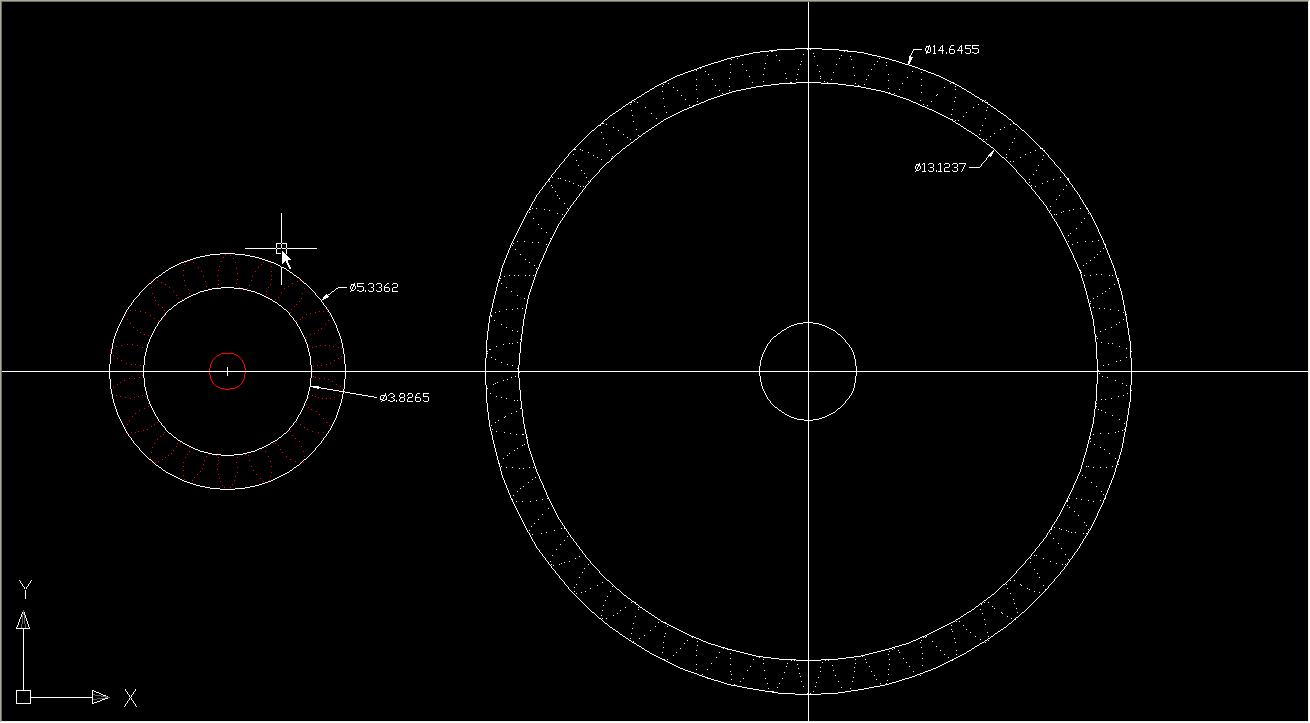

最近看到一个产品,里面使用的齿轮如附件测绘,感觉没见过。怎么会有这么尖的齿轮?) ?. i+ L% @  c1 X; M: ?$ F
实测小齿轮齿数18,大齿轮齿数54.小齿轮齿顶圆约5.3,齿根圆约3.8,大齿轮齿顶圆约14.6,齿根圆约13.1.是不是英制的?两齿轮的中心距约为9.6.0 Y4 F0 }- r) X& v4 T/ p
哪位达人帮忙看一下?

经过计算得模数约为0.266,查表得小模数公制齿轮的模数为0.25,0.266大于0.25,如果圆整为0.3中心距不合,这显然不是公制齿轮,应是英制齿轮,径节为95。

英制齿轮的设计与尺寸计算在什么地方会有?我用CAXA里的齿轮绘制方法,将模数设为0.266,压力角设为14.5度(或20度),得到的齿形与实物相差甚远,该如何设计?

不知你怎么算出来的这个0.266,如果m=0.266的话,不考虑变位因素,算出来的da与df与楼主给出的值不符,齿全高大约是0.6,而楼主的齿轮齿全高为0.76,相差0.15的样子。" w& M; ~. X. Y
不管它是英制还是公制,把参数全部转成一种制式,其计算结果应相差不大,只是他们的系数不同,如我国的齿轮一般齿顶高系数为1,而日本的齿轮齿顶高系数为0.8,但计算方法都是一样的。6 v1 g5 `3 v) I, Y2 H
