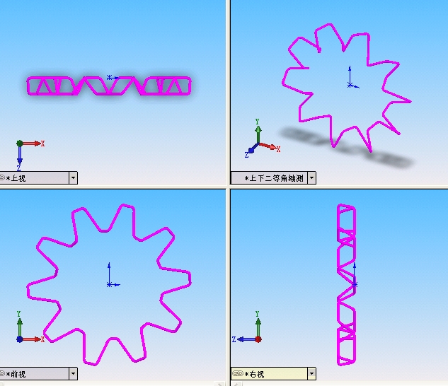

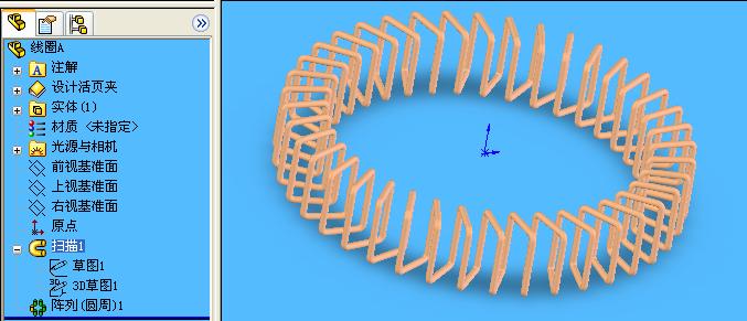

发表于 2007-6-21 09:20:09 | 显示全部楼层 来自: 中国浙江杭州
楼主是这样吗

发表于 2007-6-21 09:43:36 | 显示全部楼层 来自: 中国黑龙江鸡西
方法应该不止一种,建立3d草图,扫描,圆周阵列,可以实现
艾飞 + 5 应助

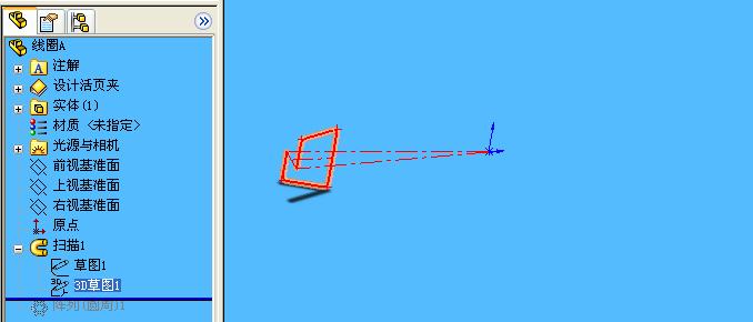

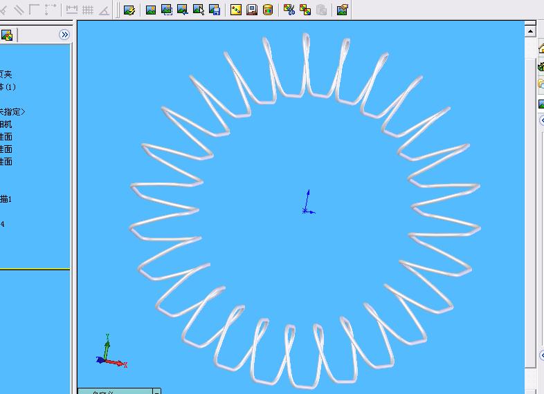

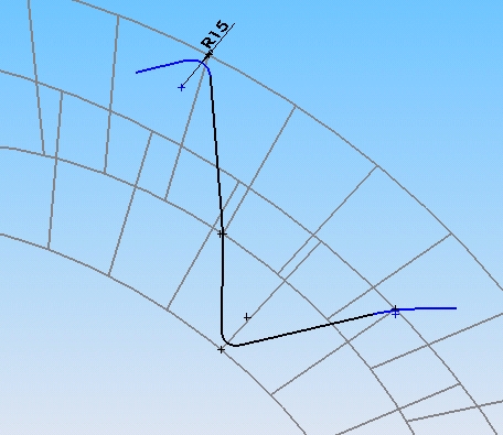

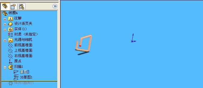

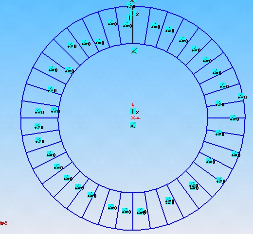

发表于 2007-6-21 10:46:18 | 显示全部楼层 来自: 中国黑龙江鸡西
建立草图1,先画两个同心圆,临近两象限点连线,圆周阵列此直线。如果想画N个环,那直线阵列数目就是4N。

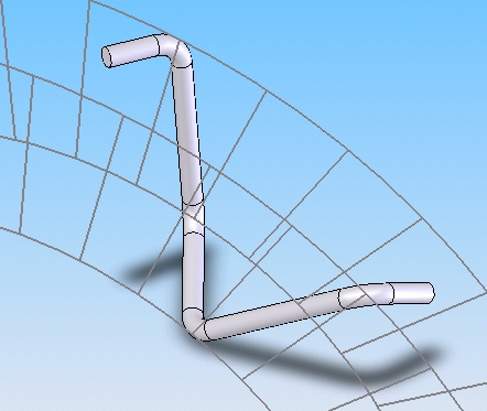

% R$ `: w1 Y/ `$ S' a退出草图,建立与此草图所在平面平行的基准面,转化草图1的实体引用,成为草图2,退出草图。+ p# H  V' ~* m6 P' f4 y
建立3d草图,错开连结6点,绘成螺旋环状,然后裁去首位两根线的一半,倒圆角。$ b3 ]) l, \  w. E6 ~
! g/ G) v% v( U6 Q, V建立环截面草图4/ ]8 T% }0 @* d) K' o) ^
以3D草图及草图4为轮廓扫描

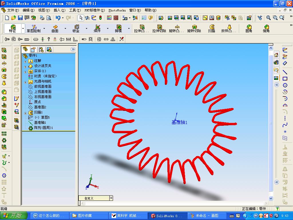

+ o# @6 [8 {2 e: r) Q. P 4.JPG
3 X" D' f2 t2 \0 p( l9 u1 Y圆周阵列,阵列数目为N
3 {9 m! A4 G- t( i* y. Q6 E- F因为草图是圆周阵列得来,故特征阵列不可能出现间隙

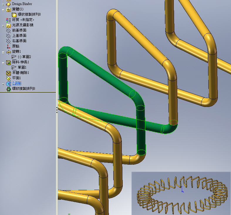

发表于 2007-6-21 11:55:17 | 显示全部楼层 来自: 中国台湾
這樣 安全點

发表于 2007-6-21 22:45:06 | 显示全部楼层 来自: 中国上海
直接用3d草图做一节的路径并没有不安全的问题,但是也不必如9楼的那么复杂。
