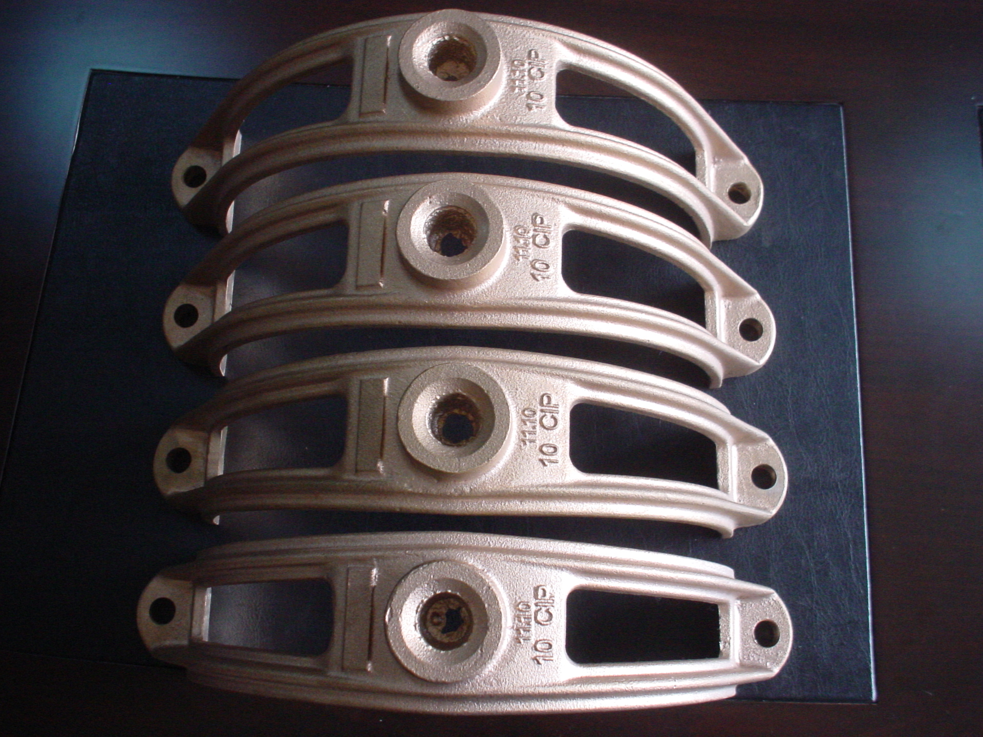

我现在也在做这个铜合金.化学成份均合格,但是机械性能老是不合格.
发表于 2007-9-25 11:12:07 | 显示全部楼层 来自: 中国浙江台州
我这是美国标准的.CU 84-86%,Sn 4-6%,Pb 4-6%,Zn 4-6
发表于 2007-9-25 11:14:44 | 显示全部楼层 来自: 中国浙江台州
我也想请教如何才能达到机械性能.要求:抗拉强度205MPa,屈服95MPa,延伸率20%.
ASTM-B62青铜合金铸件规范.pdf
45.67 KB, 下载次数: 16
发表于 2007-9-25 11:19:39 | 显示全部楼层 来自: 中国浙江台州
我这个用做青铜卡箍的.美国方面要求严格按照标准执行.现在由于机械性能老是不合格.订单也无法完成.我也查找了很多资料.关于青铜卡箍的资料(如整体的测试标准都找不到)很难找到.都感觉走进了死胡同一样.希望楼主和版主们能提供这方面的资料.我在此谢谢了.) [' {6 Z% V5 g) E+ G# ^3 e
附件是产品的照片
