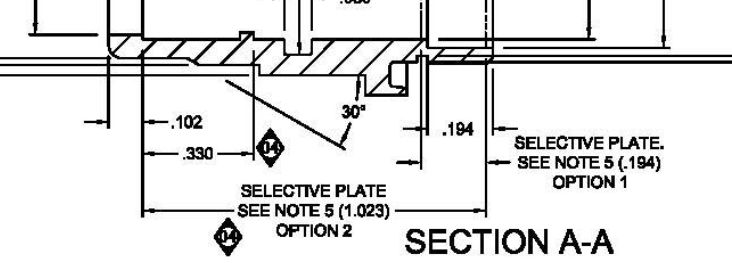

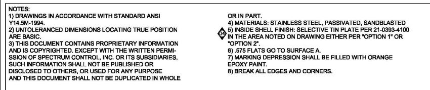

老外的机加工图技术要求,请大家帮忙翻译。
' n, Q2 A+ O  Z/ D* ~# E0 ^还有附图2中的英文和技术要求5是什么意思?/ w' h! l( U0 A8 Q: y9 a7 c2 s

壳体内表面处理:(图示两处分别)按照21-0393-4100中的选项1和选项2进行选择脉冲镀锡

谢谢你,请教一下哪个单词是脉冲镀锡?我用金山快译没译出来
发表于 2007-6-21 21:51:37 | 显示全部楼层 来自: 中国江苏无锡
selective plating[冶]选择镀
. V4 D. u" B1 C4 |* \7 Yselective pulse plating technique选择脉冲镀敷技术
" W! O4 P) V' L6 u5 S  f7 M4 \" xtin plate:马口铁, 锡钢片, 镀锡钢片[钢板]
