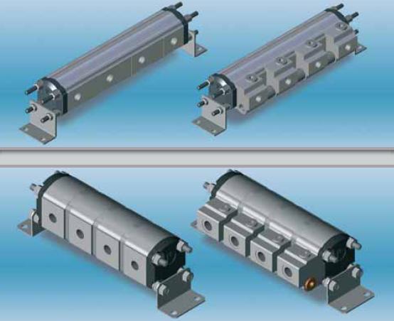

发表于 2008-4-28 09:14:10 | 显示全部楼层 来自: 中国北京
花的小钱弄个同步分流马达,估计8000左右就能解决问题了!* [$ ~  W* t2 ^
