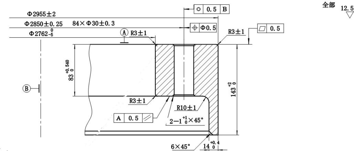

1 V5 f; }" [' ~9 ~& g5 k0 V想跟大家讨论讨论这个加工图. 想知道这些公差都是怎么选择的.

可根据配合关系进行公差选择,楼主的图纸的公差值好大

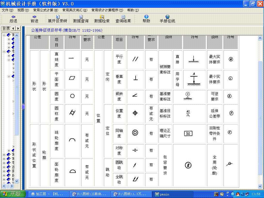

发表于 2007-6-19 14:00:16 | 显示全部楼层 来自: 中国北京
原帖由 niuyanxun 于 2007-6-19 12:19 发表 http://www.3dportal.cn/discuz/images/common/back.gif
, a6 Q3 W9 `8 c, r长方框里边有字母,有数字,还有符号,是什么意思啊?
7 @2 _; D+ e1 y
精度等级与加工方式有关,根据配合的需要选择精度等级。字母为基准,数字为公差值,符号如图

首先公差的确定涉及到装配尺寸要求,在不干涉的情况下尽量选公差值大些,便于加工,至于涉及到定位或基准的,公差需要相对小些,保证配合精度,其次要考虑加工难度,精度要高,对于矿山机械加工就越困难,因为个头太大,提高一倍精度有可能成本要高出几倍,再次要根据尺寸的重要程度,和工作状况,非重要尺寸可以按自由公差控制,重要尺寸应该给出相应公差以保证精度,对于工作状况较差的尺寸,如容易磨损的,应在设计中加以考虑,以消除磨损带来的不利影响,同时上偏差相对选择高些,以增加使用寿命。
6 @  @1 @5 Z& N5 m3 l' T简单阐述个人观点,因为本人经验有限,能否对楼主有帮助,视个人情况。' m; j  F$ {3 {3 j- T
强烈反对楼上几位观点,公差大否要看公称尺寸,这么大的尺寸我认为加工已经很有难度了,要想保证公差就更不简单,尤其是2850尺寸就更难保证,应该是84个孔均布的吧,楼上认为公差很大,给个理由先,不要凭直觉,认为容易的先排个工艺出来,你确定肯定能保证?还有位置度要求呢。
5 k, R( Q  }9 E7 O0 v非常遗憾这么多看似内行的人的回复,建议以后回复应该以标准或实际应用为基础,不要以感官知觉来判断,或纯粹为了灌水赚分。

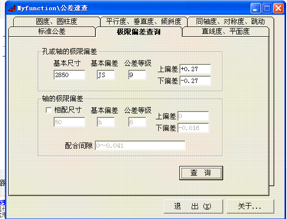

2850尺寸贴近于JS9,如何保证位置度我还没考虑好,分析全都是立车加工成型,因为我们这里的只有立车能干的了这么大的活,矿山机械用的机床我还没看到过,这个活加工费可不低吧。! N/ Y6 k) b2 H
这个尺寸的公差值非标,估计是凭经验给的,大概考虑的主要是安装和加工困难程度,矿山用机械的间隙一般都是非常大的,否则装不上去。
015公差速查.rar

楼主自己编的把,什么啊?% m5 ^% a( v: R) ^+ j  Z' o! e
84-φ30±0.3的孔的位置度是φ0.5;上面又有一个同轴度0.5;是对中心线的,那是什么意思嘛??????????9 \  R1 E3 w; j  d! P
何况一般位置度标注的情况下不需要同轴度# t; X2 A( ~. k+ L$ Y4 z
------------------------------------------. i7 Y% q3 i% H. g- g- y1 x
孔中心距离为φ2850±0.25,而孔径为84-φ30±0.3,如果是负公差,能装配吗?
9 s; i7 G$ j2 R1 E---------------------
3 T0 B5 b1 s' v+ R% r你不会跟我说是M24的螺栓把?那么又何必公差呢?, [% Z% e& z4 U& d7 w- o) }

根据图纸,我想应该是A面作定位,30的孔应该是螺栓孔,用M27的螺栓。2 p. L3 M6 l: [1 t. }9 O
楼主的图纸是存在一些问题。3 B& ?1 D" G1 C# X2 B$ g
1 螺栓孔的大小要根据螺栓大小来选取。螺栓孔不提倡正负公差,一般正公差才好。. e3 h  K" y# M( T! @& X
2 既然有位置度,84个均布在φ2850的圆上,那么φ2850应该加方框,没有公差,表示为理论尺寸。
6 C, n! V. j9 l& ]. r4 d3 对基准B的同轴度大错特错,同轴度指向φ30孔的轴线,请问,φ30孔的轴线怎能跟基准B同轴?
8 y: t. _7 b  P( C4 基准B是谁的轴线?不明确。是φ2762?、φ2955?或者理解为两者的公共轴线?公共轴线可是要求φ2762φ2955两者有同轴度要求的。
6 F5 U; t; r- j5 y$ O5 如果是84个螺栓孔,那么,螺栓孔的位置度应该以A为第一基准。况且,螺栓孔长度有83,以A为基准来提位置度,就保证了螺栓孔是垂直A的。* o* v6 `/ T+ V5 E
6 按照公差原则,A有平面度要求0.5,那么螺栓孔的位置度就应该大于0.5才合理。

( I0 M5 y1 k  q9 m+ B" `8 y84×Φ30±0.3的标注无论是形式还是位置好像是都不规范吧。: L0 y1 w1 O8 W3 @3 \
应该84-Φ30(如果是安装孔不用标公差),位置也不能在Φ2850的尺寸线上。' ?# Z" m" c' ]% m2 {  E
Φ2762从图面上看是一个孔,一般应标为+公差,很少为—公差。

我也说下,下面的“沉孔”没有直径尺寸,
+ M' t( e- v2 _1 f& A- j在这跟楼主交流交流,呵呵,这跟我在学校时画的图差不多,是那种没有经过加工检验的纯图纸,是不是楼主
