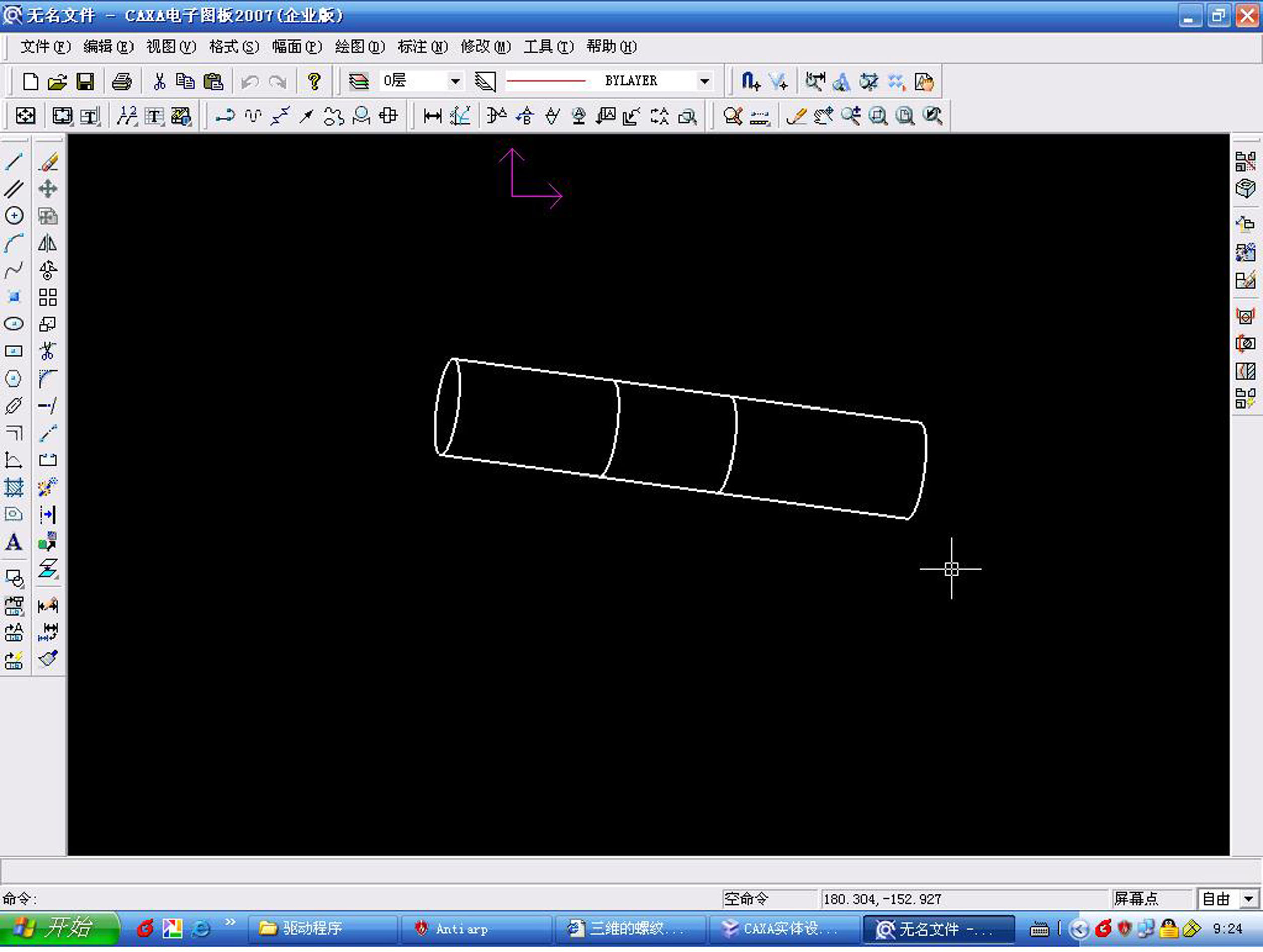

 楼主| 发表于 2007-6-20 09:32:06 | 显示全部楼层 来自: 中国山东东营
回复 #3 www191710 的帖子
在由三维读入到二维时,就没螺纹了。
 楼主| 发表于 2007-6-20 09:34:08 | 显示全部楼层 来自: 中国山东东营
回复 #5 xgrsx 的帖子
我画的就是外螺纹,可是读入到二维图就不显示了。望不吝赐教!我用的是caxa2007。

发表于 2007-6-20 09:55:15 | 显示全部楼层 来自: 中国江苏南京
转换成电子图版是没有螺纹的,
: A4 t- C: R/ ?- @$ w因为你在实体设计里面画的只不过是贴图而已,! N/ B  t  `9 k$ M5 e$ d2 {
你可以在实体设计里直接生成工程图,
zcp68941125 + 2 正确

发表于 2007-6-23 21:37:55 | 显示全部楼层 来自: 中国江苏泰州
实体的工程图有时并不能代替二维产品,否则CAD公司早就倒了.建议转到电子图板后在编辑,有些东西是省略不了的.特别实体是螺纹显示,是不能轴测图显示的.平面的可以.
 楼主| 发表于 2007-6-25 08:06:57 | 显示全部楼层 来自: 中国山东东营
回复 #15 guojayu320 的帖子
谢谢,看来只能在二维里编辑了。
