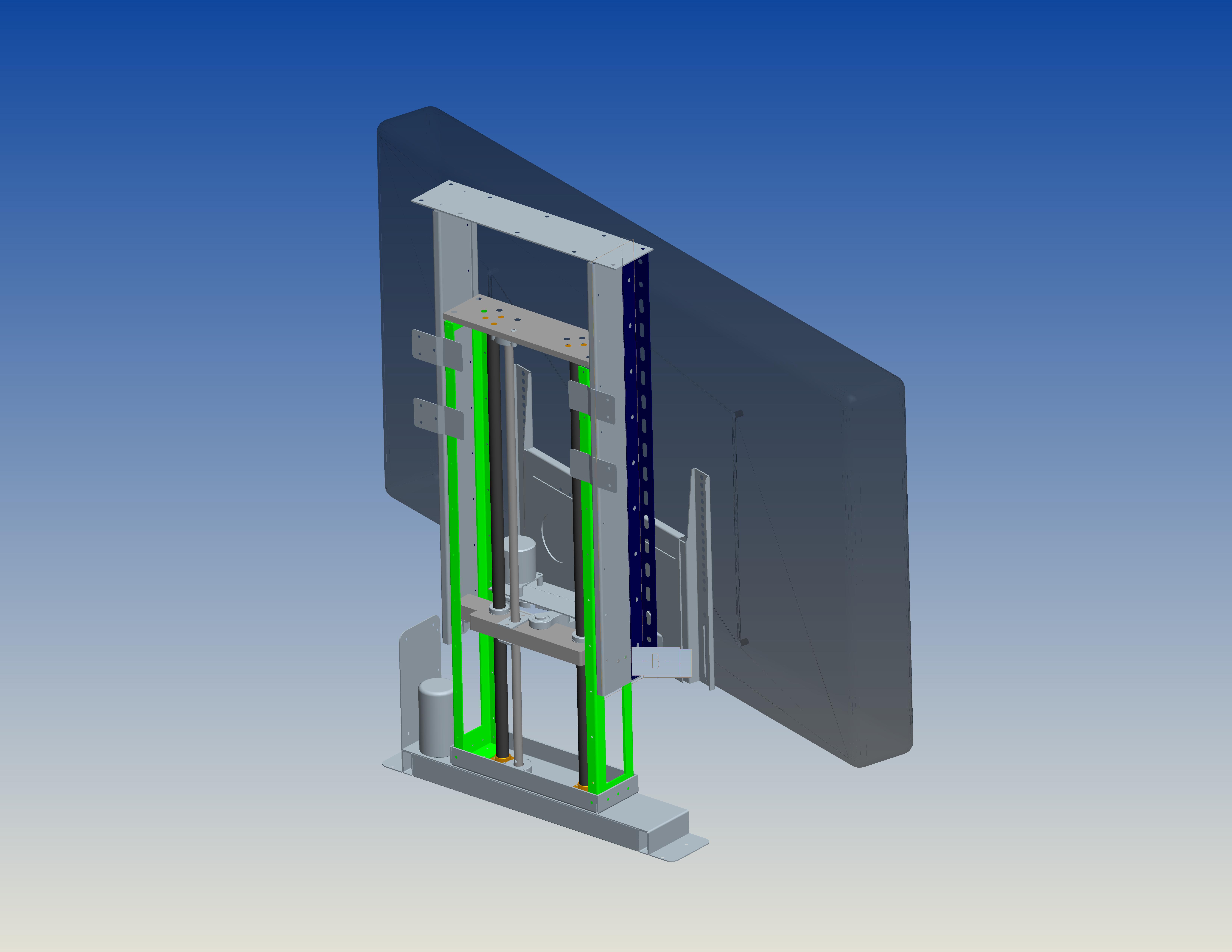

如何才能实现升降运动和摆动运动,要求结构尺寸最小,升降过程中可以在任意位置停止.回转摆动要求正负15度范围内?

上面是我的结构,老板说太复杂了.晕呀!
他说只要有一根足够粗的丝杆,就即可以上下升降有可以摆动,我才疏学浅不知道强度和控制如何实现呀?上面悬挂的可是42寸左右的等离子电视,万一掉下来可是要大几千块呀!我现在的结构是丝杆传动加偏心连杆摆动,求各位大哥帮帮手,小弟跪谢了!

我现在的结构!
大家看看一根丝杆既要升降又要摆动如何才能实现呀?

不知道往哪个方向摆,左右还是前后,不管怎么摆,我想都很简单,可用铰接连杆式,回转式,单边往返伸缩等

是的,好多方面都可以达到目的,但是结构尺寸不符合要求.现在智能采取圆桶式结构,要求整个机构尺寸在前后方向上在150mm以内的.

大家还有什么更好的办法来减少结构尺寸呢?

电风扇摆动结构怎么样?
