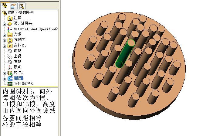

圆周不等数阵列
发表于 2007-6-18 15:52:10 | 显示全部楼层 |阅读模式 来自: 中国上海
四圈立柱,每圈立柱数由内向外分别为6、7、11、13个,各圈间距相等,为避免一次拉伸的作弊做法,让柱的高度由内圈向外圈递减。$ E. j3 h2 D& e  ]5 Z
由于此题各圈的个数为互质数,因此用跳过特征法从6006个柱子中跳过5969个从而选出37个柱子的办法显然是不可取的。
