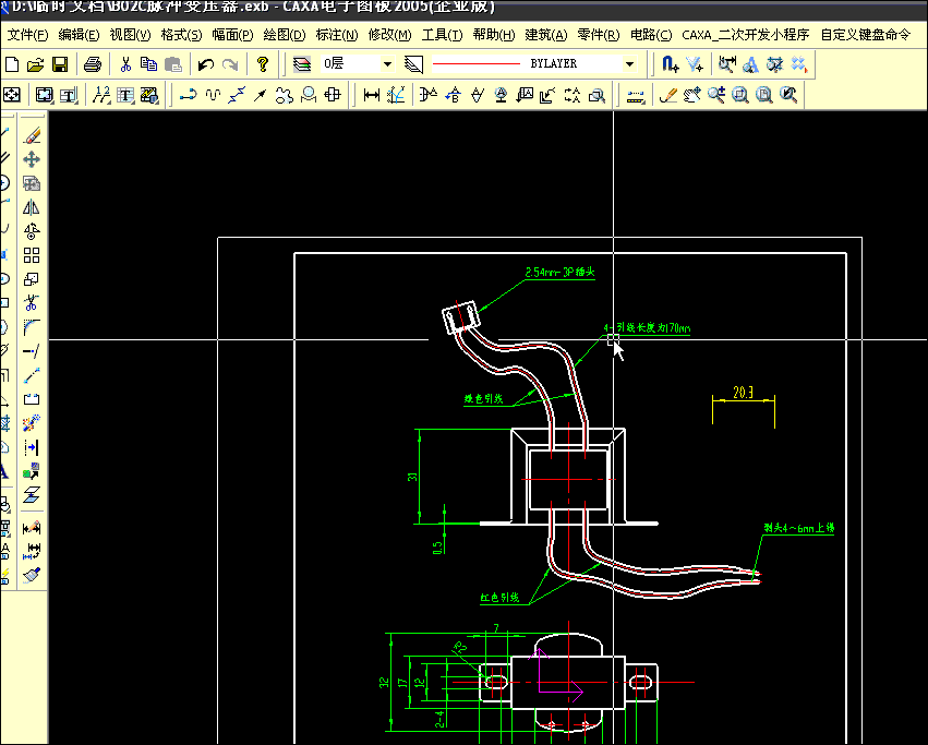

转换之后发现很多尺寸标注都变样了不知该如何设置才能完善

' P( Q8 s' x' C+ M# X你转过去是否还是原来的标注使用,请楼主修改后用属性匹配修改式样即可解决

使用CAXA2007转换后如果出现此问题,也不需重新标注,只需改标一个尺寸,其余用格式刷点击改变,这样就快多了.
发表于 2007-6-23 12:50:40 | 显示全部楼层 来自: 中国广东广州
这个是因为CAXA和CAD里面所用的字库不一样,你 可以将CAD里的字库复制到CAXA里,同样把CAXA里的复制到CAD里,基本上就解决了,你还要在标准里设置下基本参数。
