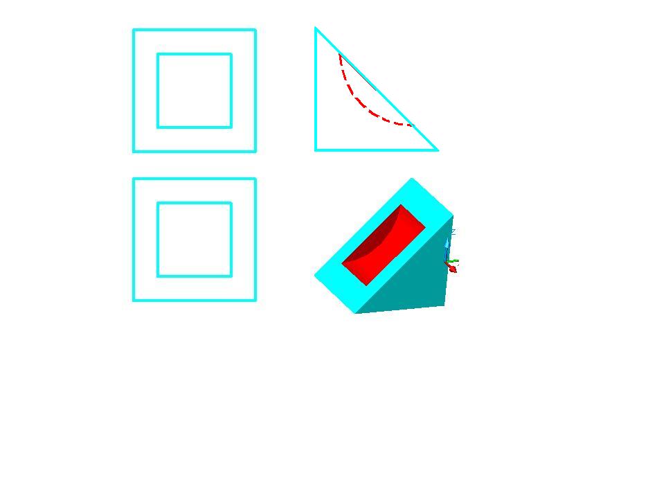

今天从朋友出得一题:制图方面的内容:; {# e4 u. _# Y5 e& Y: k9 b% n3 Y
         主视图和俯视图均为一回字(无虚线出现),请问左视图为怎样?

发表于 2007-6-17 15:10:05 | 显示全部楼层 来自: 中国广东韶关
我给一种答案
plc + 5 应助

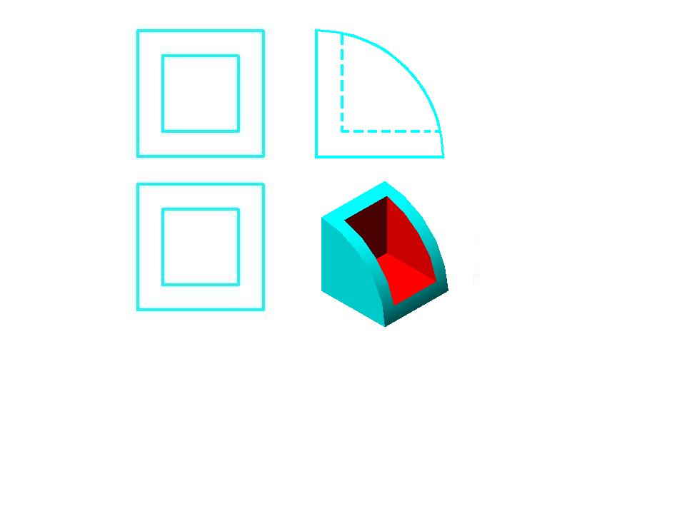

发表于 2007-6-17 15:21:28 | 显示全部楼层 来自: 中国广东韶关
再给一种
; c) m$ R: u6 e6 [/ a5 Q4 Y0 f- m 1.jpg
发表于 2007-6-17 18:27:47 | 显示全部楼层 来自: 中国甘肃兰州
1.  8、9楼答案正确。- T' m; h: @! Z6 W4 L" G
2.  如果外形是正方体,但内部可以是好多种形状。比如内凹方体、内凹台棱体、内凹曲面体、内圆柱孔等等,数不胜数。

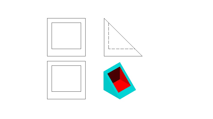

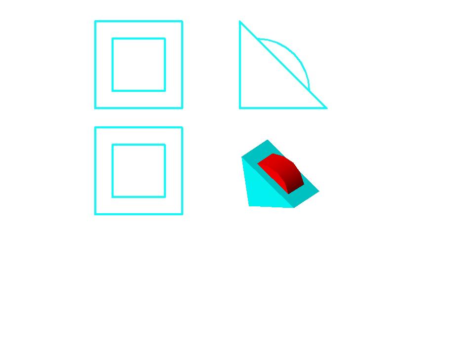

发表于 2007-6-18 00:26:52 | 显示全部楼层 来自: 中国广东韶关
下面的算不算对呢?" Q2 u  ^3 \5 W6 Y  p; z
1.jpg 8 [. W* R- g- ~
2.jpg % M( D1 w5 o: S, I

发表于 2007-6-18 09:20:04 | 显示全部楼层 来自: 中国浙江台州
其实正方形也没错,可以是在立方体的中心挖两个小长方体啊。
发表于 2007-6-18 11:10:53 | 显示全部楼层 来自: 中国河北沧州
11楼的第三种答案有问题,主视图和俯视图不会是相同的两个"回"字
发表于 2007-6-18 11:20:06 | 显示全部楼层 来自: 中国广东韶关
原帖由 zhshg 于 2007-6-18 11:10 发表 http://www.3dportal.cn/discuz/images/common/back.gif
  M% v- x( J+ r) E11楼的第三种答案有问题,主视图和俯视图不会是相同的两个"回"字
1 E6 K/ Z' i2 h+ m
haha!图都贴出来了,怎么不相同呢?相不相同尺寸方面去修改就行了,主要是提供一种思路!是不?
