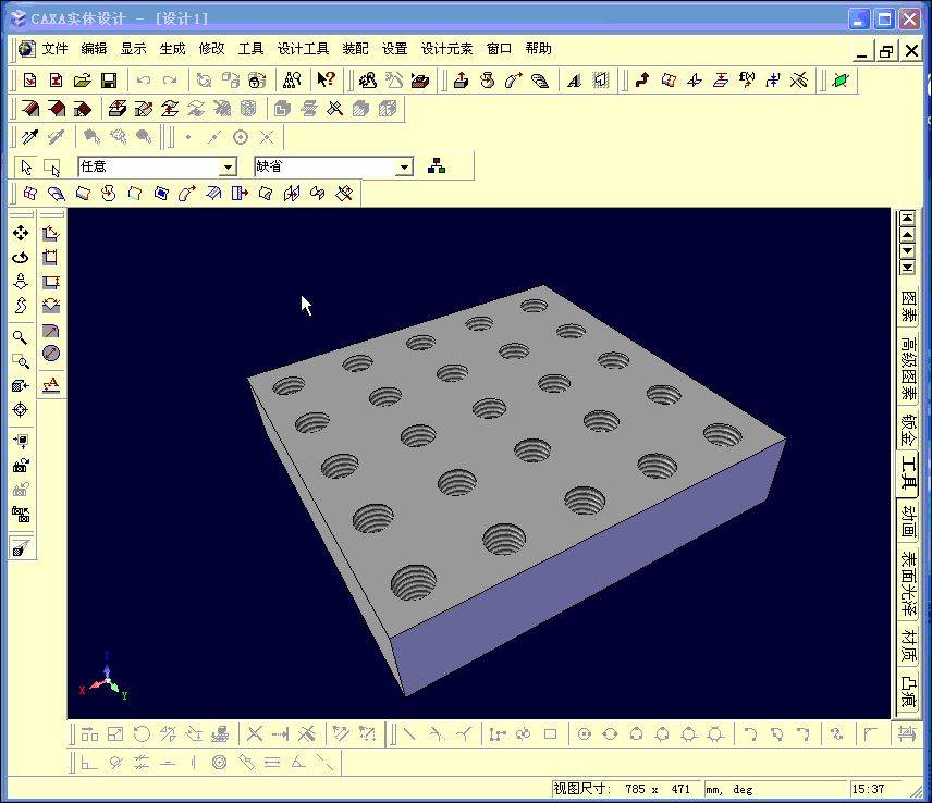

我在实体变成工程图时存在一些问题,是否有那位高手帮忙解决一下
; P) c% r, h: U2 \, m( u+ V1.螺纹线应该在国标中为细实线,可转出的是虚线
* L/ |8 G$ J* l' W2.有许多看不见的线也转出来
  b* z, @8 z3 s  a- U1 v3.图上有我不需要的螺纹尺寸: _/ i( X# \+ M6 r6 g" i9 k* k' q
每次我3D转完工程图都要修改很长时间,很麻烦,各位是否有此问题

回复如下(详见附图):! {& m& ~( _6 B- f0 _2 s4 s; w
1.螺纹线输出的本来就是细实线,并不象你所说的是虚线,,8 t! I& [$ l7 R; `/ ]0 J* v; e
2. 此条我未碰上过- T  z' j. |. u' a% G8 U) r1 w
# u! X- Y9 P( G/ {/ e3 X0 \3.请如此去除不需要的螺纹尺寸。。。8 s/ |0 b- ~) A
也可以。。。: ^: s0 X; t2 i  S* y+ i) D

谢谢,2楼的答复,我的第一个问题是转成了CAD后出的问题,第二个问题也是输出CAD后一面的螺纹线在另一视图(背面)也会显示.第三个问题是我的图有成千个孔一个一个隐藏的话是不是很麻烦
0 p, x( h+ n2 z! w我试了一下:用国标出图第一问题解决,第二问题剖面时还有此类问题(螺纹盲孔)
7 P: @4 z" z! _/ k

  \" x+ J- u: c; g2 K7 u; a. f回复您第三个问题。
