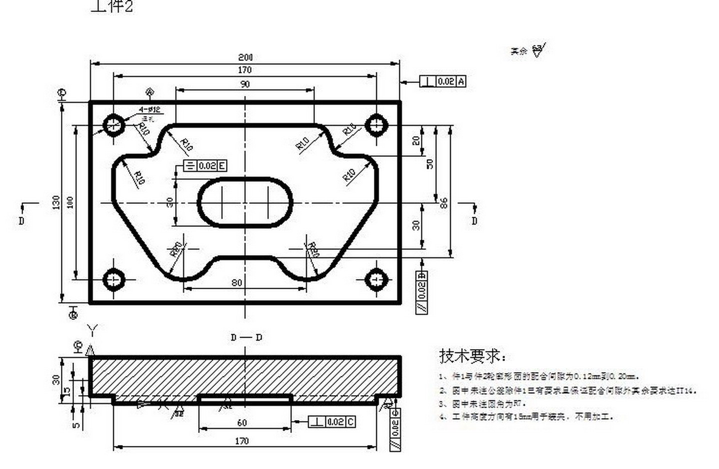

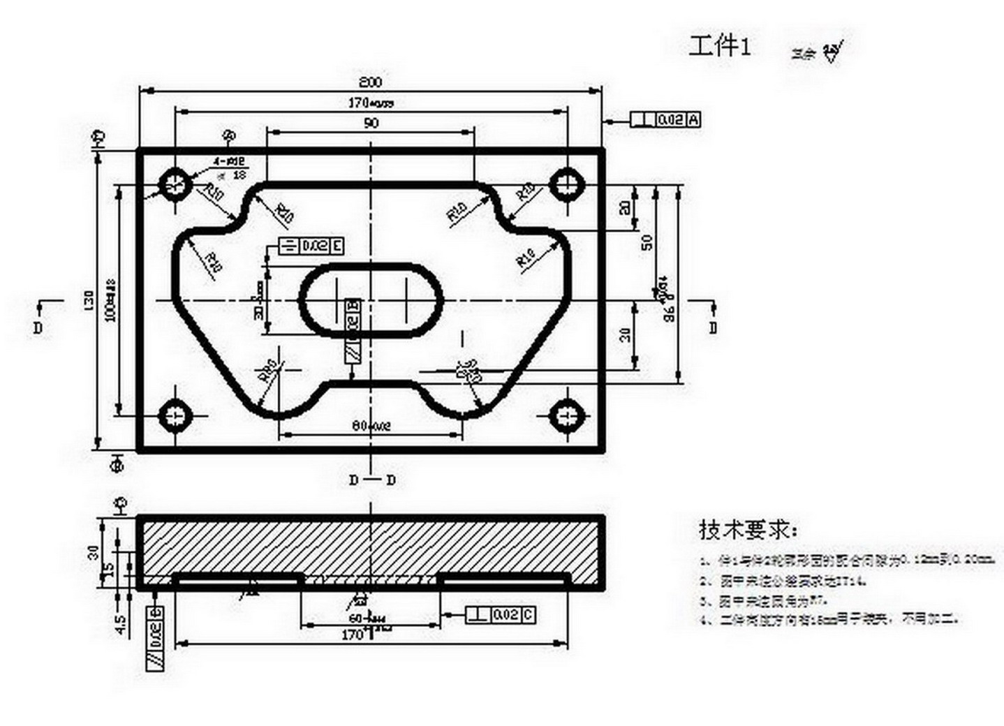

有两个图现在急需用CAD绘制出平面图和实体图.
$ h6 A& c' X) I( k非常着急,请大家帮帮忙!
: G: D+ u1 w4 F8 L  Z- W我的QQ是:3527777$ N2 p( w6 ?& j0 }, e; n# p2 h
会的朋友帮帮忙!谢谢!

这又不是很难的,自己画画就好了
发表于 2007-6-16 19:31:10 | 显示全部楼层 来自: 中国广东湛江
  这个画三维也很简单呀,还要人帮忙吗?

简简单单的几个拉伸体 顺便应用差集 !
发表于 2007-6-16 21:16:55 | 显示全部楼层 来自: 中国四川成都
就是这个很简单的,况且,有矢量图形转化软件,可以直接得到acad的平面图

这是最简单的图了,你自己就能画。有尺寸就不怕

我画了一下,发现这是一套上下模

这还难吗#35就是套模啊

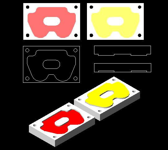

可以帮你画 但是 尺寸要你自己去标 平面和立体都好了 自己下载吧

来发个图给你看下 帮你这次 下次 怎么容易的图 自己画

各位,孔的深度是18不?如果是的话,那下面工件2的孔深应该是多少呢
发表于 2007-6-20 22:46:55 | 显示全部楼层 来自: 中国山东德州
不知是什么模,我认为两个模的四个孔应该是台阶孔。
