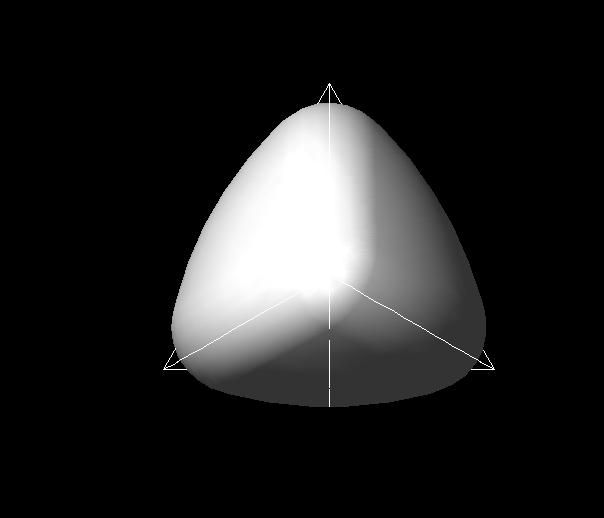

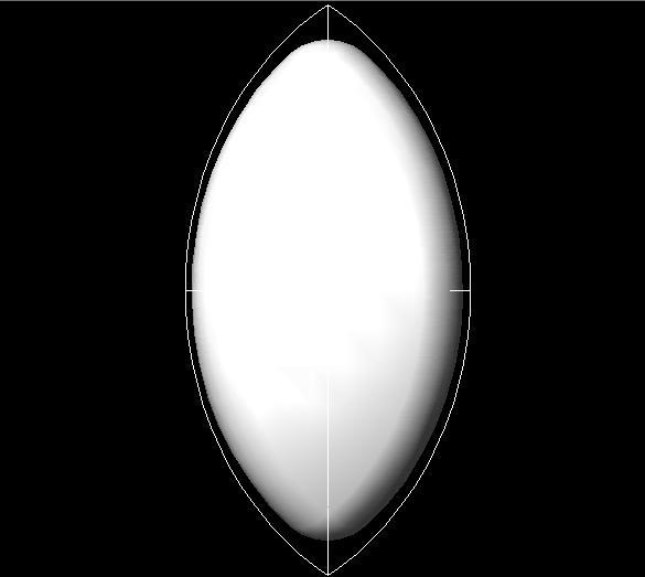

做了个视频教程,你学习下。
8 r6 d6 ?6 |. n% A  U# C* \% x  M5 N; [4 H) Z9 h1 o$ j! k
[ 本帖最后由 唐昕晨 于 2008-7-6 12:43 编辑 ]

发表于 2008-7-5 23:54:20 | 显示全部楼层 来自: 中国广东汕头
教程。
& m" P# o9 p, D# T  s, @; ~$ L! W, T2 P+ ]: }7 V' M
[ 本帖最后由 唐昕晨 于 2008-7-6 12:47 编辑 ]
