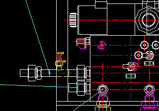

发表于 2007-6-16 09:08:51 | 显示全部楼层 |阅读模式 来自: 中国浙江杭州
发表于 2007-6-16 09:21:36 | 显示全部楼层 来自: 中国四川自贡
带排气的测压接头。。。温州黎明有生产。
' T$ B2 Q! g$ B: W:PT-22或PT-23等等。。可以接压力表/压力开关/传感器等。。液压系统必用品。!; e( h( Q  r/ p+ \) ?' M
参考一下这个:
2 D2 w; |6 \" l+ ?7 ?" N& q$ K用了多少个?
' M: L8 [" M  z' C/ B: e: ?- n! ^8 {2 f  y8 p2 Q: w$ t, R0 O
[ 本帖最后由 自流井 于 2007-6-16 09:26 编辑 ]
binzhang + 5 应助
发表于 2007-6-17 15:55:46 | 显示全部楼层 来自: 中国广东韶关
对,应该是排气阀!将滚花的帽子旋下来,将垫片取下来,再旋上帽子可排气!
发表于 2007-6-17 21:29:53 | 显示全部楼层 来自: 中国江苏南通
这是以测压为主的测压接头,把螺母卸下 用带表测压软管连接 测压!
发表于 2007-6-17 21:37:55 | 显示全部楼层 来自: 中国安徽铜陵
补充下,作排气用,还得有个排气接头
发表于 2007-6-18 10:49:09 | 显示全部楼层 来自: 中国浙江温州
同意四楼说法,测压接头,搞液压的都知道

发表于 2007-7-2 14:05:06 | 显示全部楼层 来自: 中国河南新乡
测试压力的接头
发表于 2007-7-3 18:27:53 | 显示全部楼层 来自: 中国江苏无锡
是测压接头,小小它说的没错
