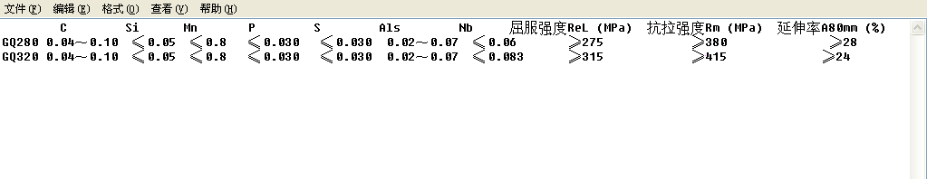

发表于 2007-6-23 10:01:53 | 显示全部楼层 来自: 中国浙江宁波
冷轧高屈服强度钢GQ280、GQ320主要技术指标见下图.
