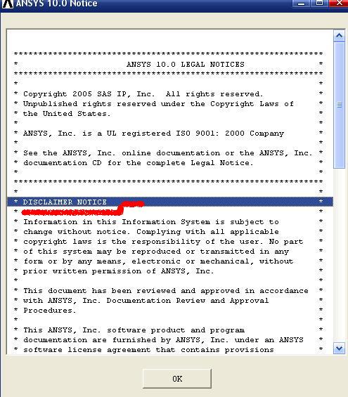

我在Pro/E导入ANSYS时,总是出现下面的提示,是否有问题. A+ Y  I' E" W& N. w( N! _$ Y( b5 q' L
% J+ W2 \' G( Z- s! ]6 `9 h还有就是,每次我导入一次后! k+ }* w0 M3 ?) c/ v- ?! |
要再启动ANSYS时,就要从新认证一下我的ANSYS许可文件,总是出现licence errot
8 g$ |8 Y" Y2 W0 `( ^  {0 F望大侠指点

在ansy中有proe的接口设置程序,建议你重新设置一下试试如何!!

 楼主| 发表于 2007-6-15 16:09:07 | 显示全部楼层 来自: 中国湖北武汉
原帖由 bellwind 于 2007-6-15 12:20 发表 http://www.3dportal.cn/discuz/images/common/back.gif* ?  o- ]( f2 G
: M" g# q& b* w8 K
: s3 t: q8 U! j( E7 q
能不能说的具体一点呀
+ |, M  J0 k$ f我时按照一个下载资料上面说的设置的; F3 h* u( M+ P- a/ i0 J6 Y
生成一个,config.anscon文件内容如下
/ ^$ E, _/ I5 I8 z! j* t" V0 \& O! e5 L8 f
ANSYS_CMD D:\Program Files\Ansys Inc\v100\ANSYS\bin\Intel\ansys.exe! b3 [5 H2 O4 r4 H$ E
ANSYS_GRAPHICS_DEVICE WIN32; l/ b- f" g8 W, ]/ p  a3 v$ s2 T% M
ANSYS_SOLVER Frontal2 b1 M- A/ G3 L3 E
ANSYS_SELECTED_LAYERS 1-256+ @3 l) x  g0 U
ANSYS_GEOMETRY_TYPE Solids Only
; }4 z6 k: I* z8 ?ANSYS_NEUTRAL_FORMAT Yes
9 T0 K) [9 f1 y8 u* _' `! R2 m7 wANSYS_PRODUCT_NAME ANE3FL
$ B# a8 B/ |+ Y% P& Y( X7 V. O7 |6 ~  ]" P
也能正常导入就是,出现我所说的问题

发表于 2007-6-18 11:17:54 | 显示全部楼层 来自: 中国上海
 楼主| 发表于 2007-6-18 14:44:42 | 显示全部楼层 来自: 中国湖北武汉
原帖由 qtfan 于 2007-6-18 11:17 发表 http://www.3dportal.cn/discuz/images/common/back.gif
6 D& e3 @2 ]2 J6 x请先装PRoE,打开使用后关闭,然后安装ANSYS,最好是ANSYS V11,(注意:ANSYS和PROE的版本要相配,具体看ANSYS的帮助),ANSYS会自动在Proe生成菜单,然后就可以在ANSYS中直接倒入proe的文件了
