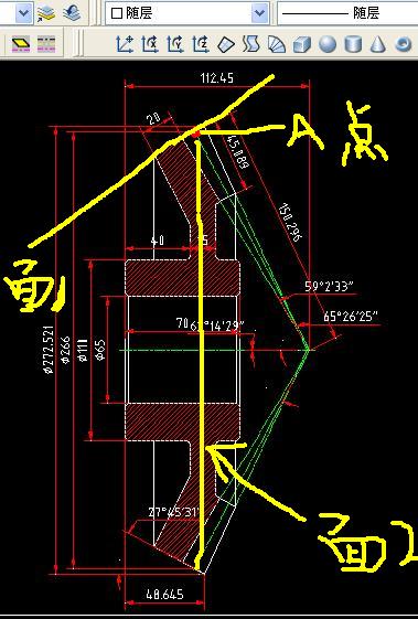

锥齿轮中,直齿的较常用,加工方法有展成法、成形法和仿形法。就下图为例,想请教一下。
+ m/ Z/ ~& g: p6 w" O' t5 `. i下图锥齿轮齿数38,配合小齿轮齿数20,模数7。- T( x) y' h7 c3 O
A点设为半剖面上,大端分度圆上的那个点,面1为过A点、与大端那个锥面的切面,面2就是大端分度圆所在的平面。我想问的是,大端齿形截面是在哪个面上?

发表于 2007-6-17 10:56:51 | 显示全部楼层 来自: 中国江苏苏州
首先要确定齿形截面的概念,我认为直锥齿的大端齿形截面就在面1上,一般我们用来测量齿厚的面就应该是它的齿形截面。个人想法,请搞锥齿轮的同行加以论证。

 楼主| 发表于 2007-6-18 10:33:49 | 显示全部楼层 来自: 中国黑龙江鸡西
谢楼上两位朋友,是应该在面1上
