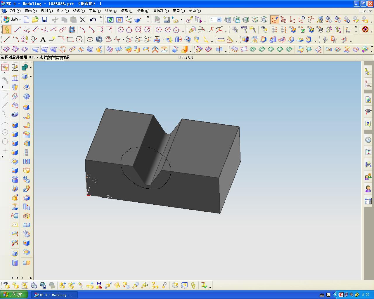

UG 的V型铣削用什么方法较好

发表于 2007-6-16 10:31:03 | 显示全部楼层 来自: 中国江苏苏州
我们这里一般用等高铣!!' d2 H  [2 K: b8 t* ?
希望有好办法的也教教我们 !!
阿帕奇 + 3
发表于 2007-6-17 18:27:45 | 显示全部楼层 来自: 中国四川成都
等高轮阔铣,或者表面轮阔铣,垂直于V形方面进给。
阿帕奇 + 3
发表于 2007-6-19 14:29:13 | 显示全部楼层 来自: 中国广东广州
用球刀 走等高就可以了
发表于 2007-6-20 13:02:17 | 显示全部楼层 来自: 中国湖北武汉
直接用平行90度铣精度会好些
