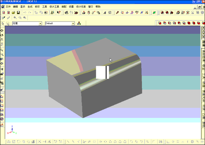

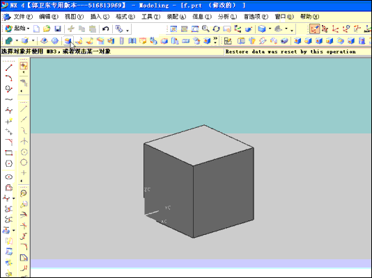

各位.在CAXA里倒变半径的圆角,在制图模块里不能标注尺寸,在UG里却可以,麻烦各位有什么方法,或者是不是 我的操作有问题.望不吝赐教.如图所示:
发表于 2007-6-14 23:00:39 | 显示全部楼层 来自: 中国江苏无锡
实体变半径倒圆角后的是一个曲面线段,不是园了所以倒不出来,标注时直接用引出标注即可。

 楼主| 发表于 2007-6-15 08:44:52 | 显示全部楼层 来自: 中国江苏宿迁
可为什么UG及其他软件都可以啊,有什么方法吗? :L :L :L
 楼主| 发表于 2007-6-16 09:32:23 | 显示全部楼层 来自: 中国江苏无锡
看来还是没有什么方法,可以解决啦!会不会是操作的问题.
发表于 2007-6-16 09:46:07 | 显示全部楼层 来自: 中国山东淄博
我试了好久,也没能找到解决的办法。。。
 楼主| 发表于 2007-6-16 13:40:49 | 显示全部楼层 来自: 中国江苏无锡
看来是要等到08的版本里有没有该功能了!无奈中.
发表于 2007-6-16 16:38:27 | 显示全部楼层 来自: 中国江苏苏州
没有找到特别好的办法
发表于 2007-6-16 23:01:59 | 显示全部楼层 来自: 中国江苏
我找到一个变通的方法,就是在两端面生成草图然后放样生成实体。就可以在二维图上标注了
