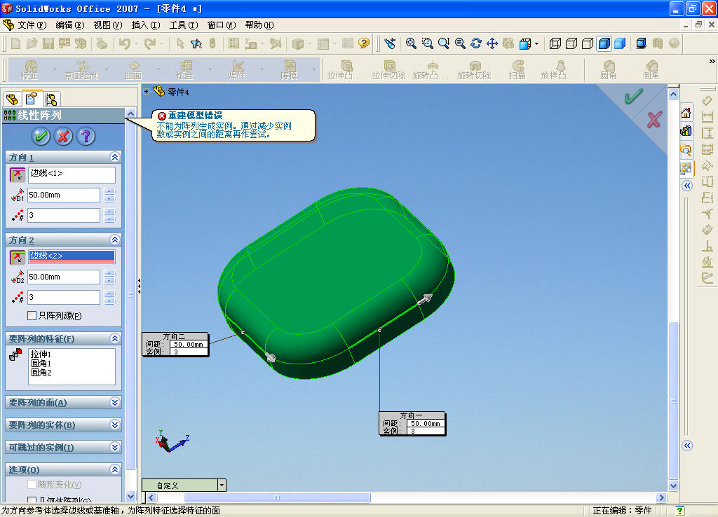

使用07版本,以前还可以阵列的,不知道为何突然不行的了,按钮按钮大小是10X10X2,,按提示修改,还是不行,奇怪,重新启动也不行,请各位指教# |8 \, K! a* f4 o0 Y6 R* `

也许是你间距设置的不合理

不要陈列特征,要改在实体中选择才可以陈列,你试试看

这个问题我也碰到过,把选项改为阵列的实体再试一下,一般就行了

1 `0 V% O" |$ @6 Q: h2 `6 R谢谢,,可以了,,阵列实体可以,谢谢各位

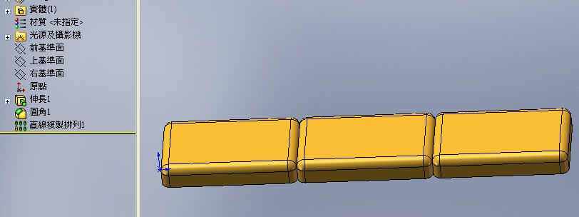

/ V, D/ I: k) }6 g7 u+ a3 L. w, R7 L8 g/ i6 o/ i0 X) O
注意距離 相等或小於 可以是特徵陣列
