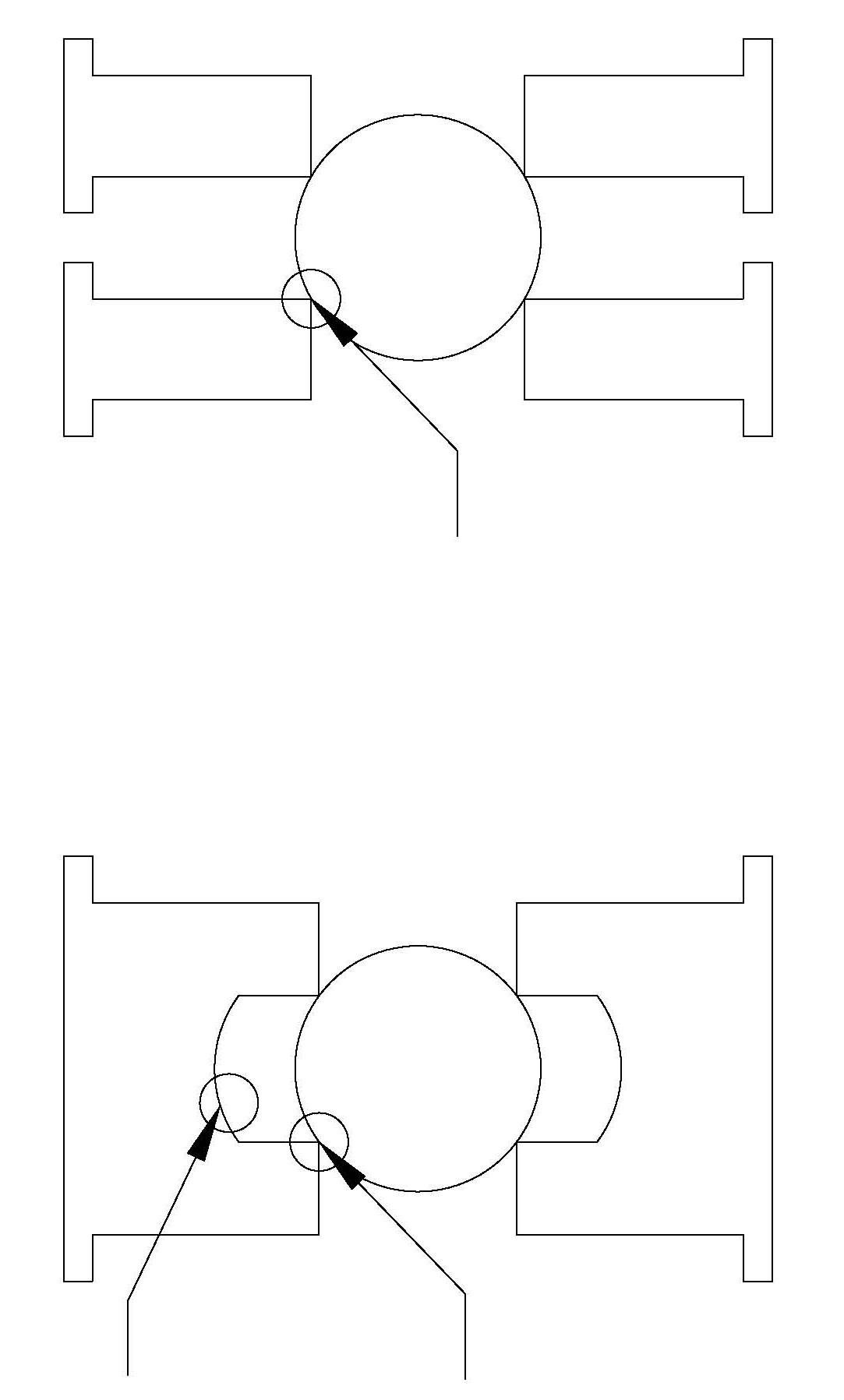

刚刚接触工艺,好多不懂,请大家指教下 6 d" Y: T' ?5 j' x; N
将直径12的35#圆钢冲上下4个凸耳,冲头厚度4mm,与圆钢接触面3mm.冲头材料Cr12MoV,RHC55. l/ M0 M# S/ s# ^
做了1500~2500就有冲头开始暴掉1个角了.6 p, ~4 C1 a$ Q1 V# R2 f7 o1 ]
如果使用旁边1个图冲头连体的,中间还会裂开.冲头是嵌在固定板里的,但是时间长了冲头向2侧被挤压,很容易坏.5 @; \8 V/ O" ~  L5 z6 U! t# S
大家有办法解决吗?

楼上的,冲下去多少深度?条件允许的话在角上搞个小R试试?
阿帕奇 + 3
发表于 2007-6-14 15:24:16 | 显示全部楼层 来自: 中国浙江温州
有条件把凸模外径弄大点解决断裂的问题!!
阿帕奇 + 3
 楼主| 发表于 2007-6-15 08:13:10 | 显示全部楼层 来自: 中国江苏苏州
凸耳厚度是4,搞个R的话更不好冲.凸模外径弄大的方法以前试过还是断裂.经常换冲头搞的固定板都松了

换冲头材料看看:日本大同DC-53 特种冷冲模合金钢 热处理到RHC55
6 U9 W: q. n4 W8 C) I                         比Cr12MoV的韧性高二倍
阿帕奇 + 3
 楼主| 发表于 2007-6-15 16:32:00 | 显示全部楼层 来自: 中国江苏苏州
不怎么现实啊,采购才不会去为了这点事情去买那么点材料呢.有没有结构上改进的方法啊

检查下固定板与冲头间的间隙和钢材的硬度,正常情况下不应该开裂的,只是磨损,把硬度降低点试试
阿帕奇 + 3
 楼主| 发表于 2007-6-16 13:02:59 | 显示全部楼层 来自: 中国江苏苏州
不行啊,接触面那部分会向下倾斜,导致冲头整个侧面会凹进去.

结构强度应该好解决,可尖角处暴掉恐怕只有在热处理和材料上考虑了!
 楼主| 发表于 2007-6-19 09:45:41 | 显示全部楼层 来自: 中国江苏苏州
降低硬度我试了啊,接触面那部分会向下倾斜,导致冲头整个侧面会凹进去.材料不可能象5楼说的去专门买.有没有冲头的方式进行改变,或者冲压方式改变

这个问题不难解决,你将冲头加大,在冲头的外侧加上一点靠刀位,在冲裁是,先靠刀再打凹,这样冲子就不会发生倾斜,保证了冲子的暴角现象,当然你的材料也要改善一下,换成SKD-5韧性比CR12好的多

 楼主| 发表于 2007-6-20 10:19:20 | 显示全部楼层 来自: 中国江苏苏州
先靠刀再打凹  具体是什么意思
发表于 2007-6-20 10:31:09 | 显示全部楼层 来自: 中国广东中山
原帖由 dkdkdkdk 于 2007-6-20 10:19 发表 http://www.3dportal.cn/discuz/images/common/back.gif4 E1 {' a& m4 o- H9 {7 K7 |
先靠刀再打凹  具体是什么意思
# w" ^- {9 h; w2 {) A) `, Q就是把冲头外侧顶住

这都不会,楼主都已经说了.就是把冲头外侧加长几个毫米,2 B; m3 b( E" y0 y$ }

就是把外面不需要冲产品的部分的冲头加长3mm左右,高出一个台阶,注意,没有冲压的部分模具不要放间隙的,单+0.01就可以了
