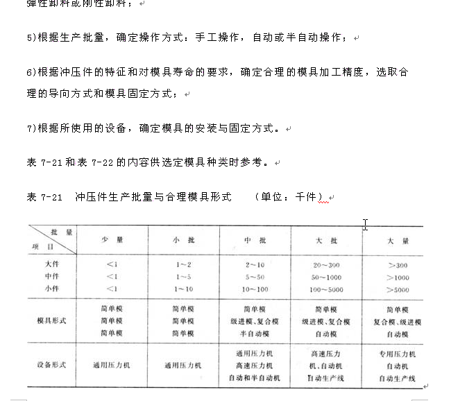

[分享] 冲模设计要点
发表于 2007-6-14 08:32:58 | 显示全部楼层 |阅读模式 来自: 中国浙江宁波
希望对大家有所帮助. :handshake :handshake
冲模设计要点.rar
93.77 KB, 下载次数: 6

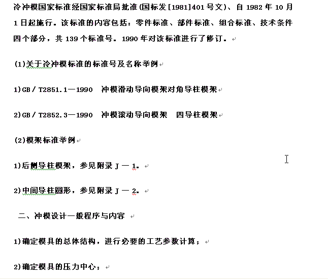

发表于 2007-7-4 18:53:37 | 显示全部楼层 来自: 中国浙江金华
这不是冲模的设计要点,是模具的设计制造标准,冲模设计要点,是按产品的要求及批量,合理制定模具的结构,即可节省材料又能达到产品的要求.
