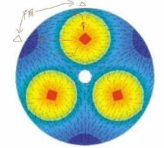

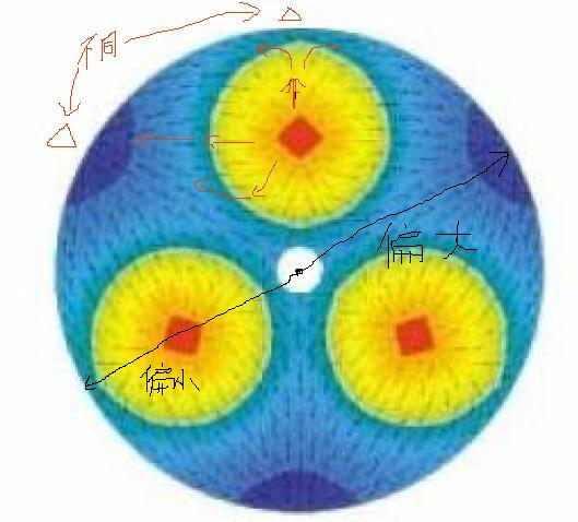

请教一个问题:(如图)
4 a( e" D$ r6 M2 T, T, O! U+ c. M, C8 s  L: @% [$ ^
在用含有玻纤增强的尼龙材料(70G33L等)注塑齿轮时,常常会发生齿顶圆跳动偏大的问题,请问有什么办法可以解决吗?
& }, c0 D5 b% f7 t3 [# j. |
6 D2 a  h  i% S& v经测量发现:过入水点方向的半径偏小,对面的半径偏大,因而跳动大。+ z& n9 d' h2 B0 m

 楼主| 发表于 2007-6-13 21:15:39 | 显示全部楼层 来自: 中国广东东莞
接上:
7 k' \+ R4 J& [8 d1 y
% R+ Y3 w4 w! O" Y我的理解是:玻纤是棒状的,在注塑的时候取向会与胶料流动方向相同,这样就造成了产品在流动方向上的收缩和垂直于流动方向的收缩不同;一般情况,沿流动方向的收缩小,垂直与流动方向的收缩大。所以才造成了齿顶圆的跳动偏的。
9 ~- a$ K$ Y% [, J5 v5 }: _+ t+ o
不知道这样解释对不对?有没有其他的原因,有什么解决办法?

 楼主| 发表于 2007-7-8 12:13:34 | 显示全部楼层 来自: 中国广东东莞
浇口往中间靠,我是同意的。
& q6 d9 f5 ~" v$ Q0 W/ l: ^注塑时压力是用高压还是低压?能说明一下吗?& m/ m# n+ Q7 s" @/ [7 I" u
我试过几次,貌似高压低速的好些!

生产时有无试装热油?

发表于 2007-8-1 21:59:50 | 显示全部楼层 来自: 中国广东深圳
模具做好排气,浇口我们一般做3个,小水口进胶

我们公司类似产品的一般采用不加玻纤的材料。
