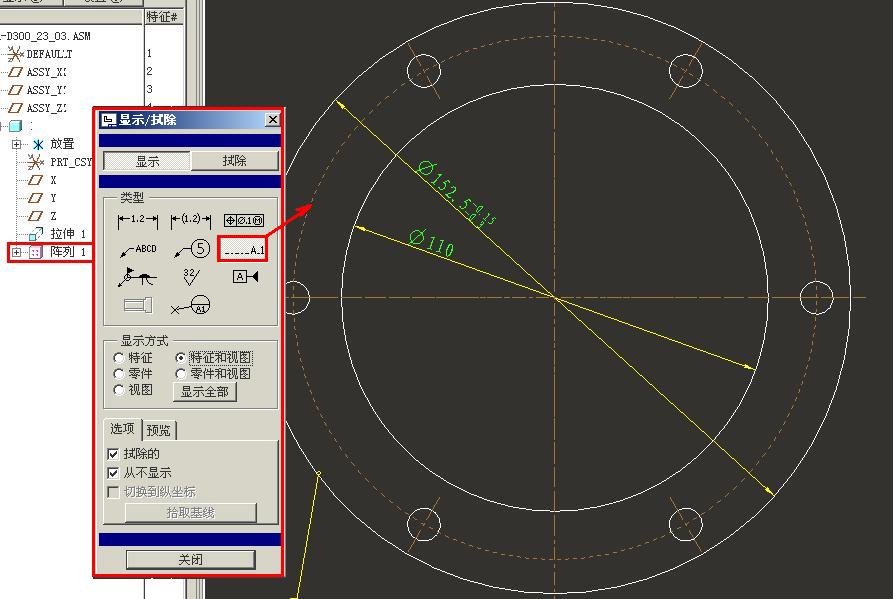

PROE工程图尺寸标注问题(如何修改标注样式)??5 d* j4 U: V8 `" T% ?
见下图的样式就是不错,高手们教我吧。, _, t# Q' N% |# J
文字的颜色与尺寸线、尺寸界线是不同的,还有文字的排放位置,是怎么样实现的。- e8 W; s, g$ R/ G: H/ W

在绘图选项里将Line_style_standard 设置为std_iso,字体颜色就会如上图所示

谢谢你,我的问题已经解决,这只是一方面,还有标注尺寸文本的排列方式我也已经解决了.

* N. t! k) W& y+ z: [请问一下标注尺寸文本的排列方式如何解决?
发表于 2008-8-29 08:48:29 | 显示全部楼层 来自: 中国广东广州
正接可以拖动啊 :handshake
