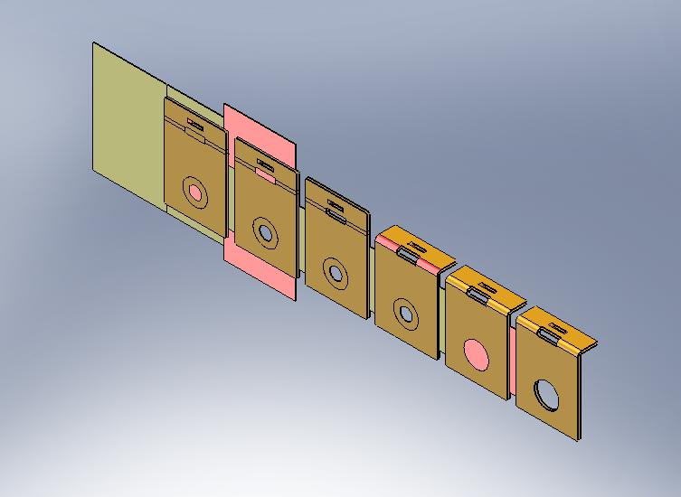

[原创] 3DQuickPress V3习作
发表于 2007-6-13 17:13:08 | 显示全部楼层 |阅读模式 来自: 中国广东中山

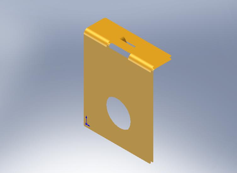

我的3DQuickPress V3习作,大家PP

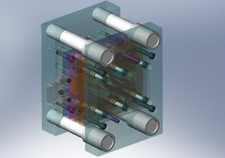

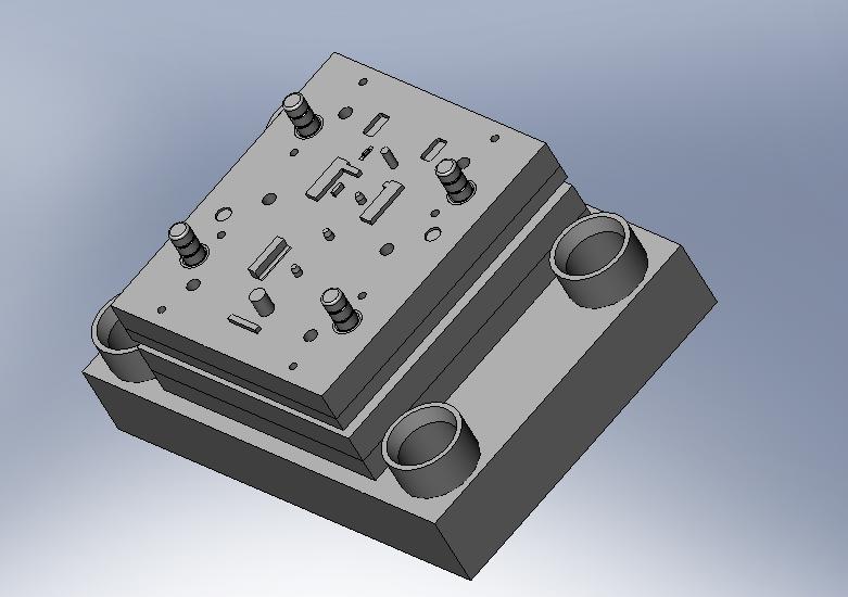

 楼主| 发表于 2007-6-13 17:19:43 | 显示全部楼层 来自: 中国广东中山
上下模

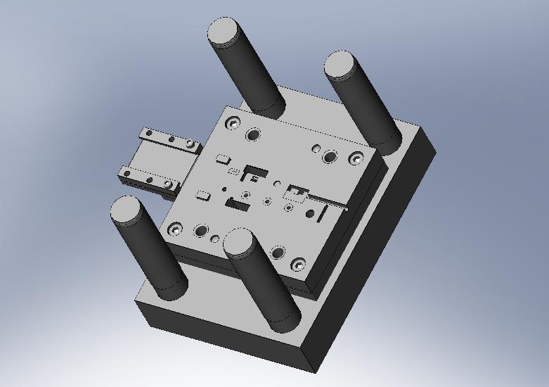

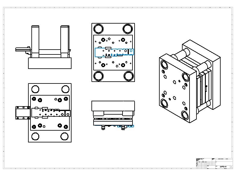

 楼主| 发表于 2007-6-13 17:21:52 | 显示全部楼层 来自: 中国广东中山
总装图

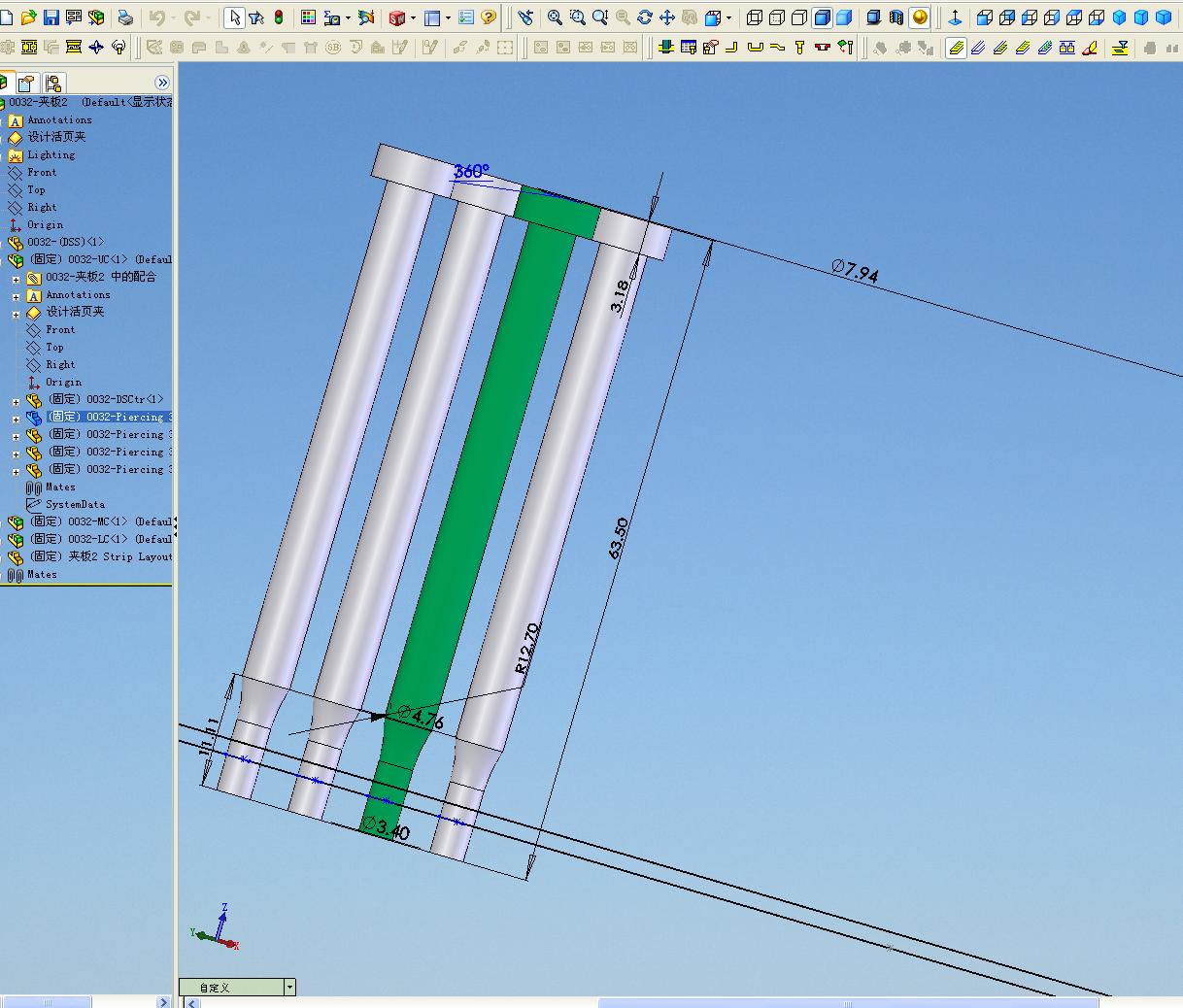

 楼主| 发表于 2007-6-14 08:41:08 | 显示全部楼层 来自: 中国广东中山
突然发现自动生成的上模圆冲头太长,改了一下

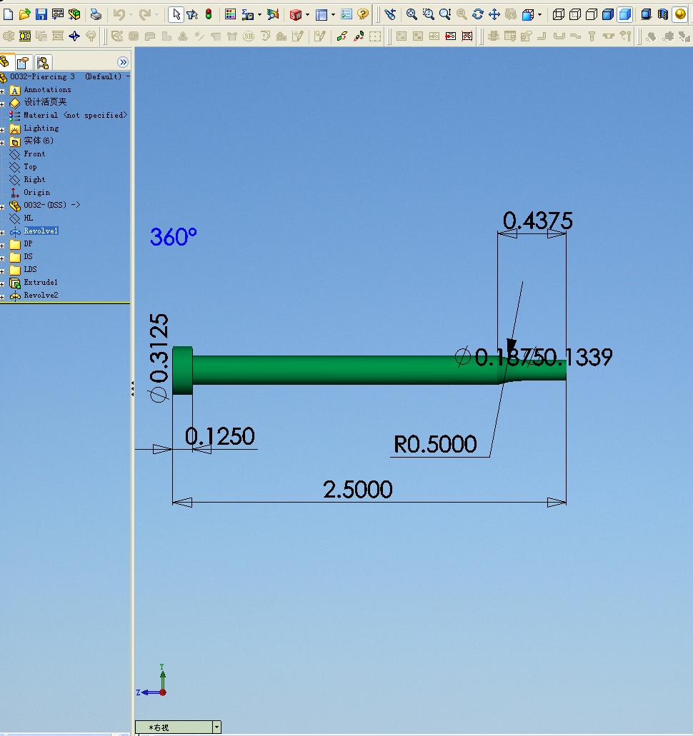

发表于 2007-6-17 14:07:05 | 显示全部楼层 来自: 中国广东广州
楼主你好:多多交流我的园冲针在装配图里尺寸是对的,打开零件比例尺寸不对了、你的呢?
" W! @  k5 J. Z+ I5 t1 \
, Q% `* `1 L% }9 d' P1 _& H: g4 d 在装配图.JPG
" x& g8 l" f4 b: w- H) x+ n/ p9 o$ h" W, E+ r  [9 z2 D7 i
& i+ M# X. G* d8 P1 L+ Q
1 s( R: d1 `  |; M0 X7 L 在打开零件图.JPG
 楼主| 发表于 2007-6-17 14:19:24 | 显示全部楼层 来自: 中国广东珠海
我还没发现这个问题!
发表于 2007-6-17 14:33:28 | 显示全部楼层 来自: 中国广东广州
你装好要设置那里吗?
 楼主| 发表于 2007-6-17 18:01:45 | 显示全部楼层 来自: 中国广东珠海
原帖由 wfnh 于 2007-6-17 14:33 发表 http://www.3dportal.cn/discuz/images/common/back.gif
' |# a4 m! S+ p: W5 x9 B你装好要设置那里吗?
" D$ v6 j1 W. E( ?: Q没有特殊设置什么,我用的是3.1.10版本的
发表于 2007-6-17 18:21:20 | 显示全部楼层 来自: 中国广东广州
2003-3.1.10我几个版本都试过了、  2.1.5版本是好的。
发表于 2007-8-25 00:16:36 | 显示全部楼层 来自: 中国广东深圳
大哥,你是一个公制,一个英制的,比例是25.4啊,没看出来吗?
