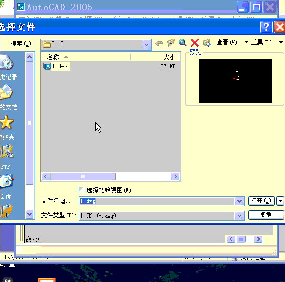

发表于 2007-6-13 12:38:07 | 显示全部楼层 来自: 中国广西南宁
我可以将倒角标注删除
