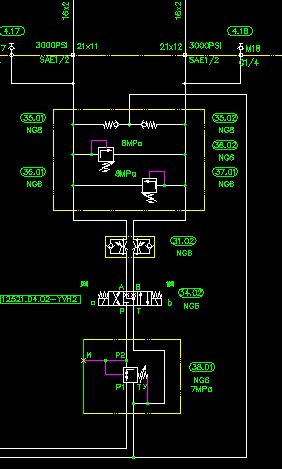

发表于 2007-6-13 12:36:58 | 显示全部楼层 来自: 中国江苏无锡
可以加装制动阀呀
可以加装制动阀呀,马达的制动在某些场合是必要的,要不然对工况和马达的本身都不利!这几种都是常用的可以消除惯性和补油的功能。那张CAD的是厂里用的马达回路(上面接的是马达),阀就是从上到下叠加的。希望对你有所帮助。
. v: W7 A. P( O/ b$ z3 j0 P( T) ?; j( C( r
[ 本帖最后由 wuwanfu 于 2007-6-13 18:27 编辑 ]

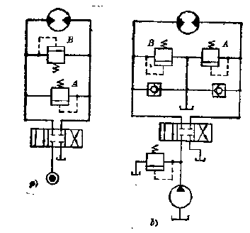

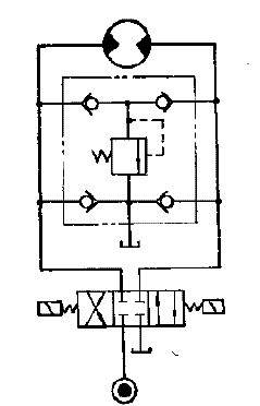

发表于 2007-6-13 18:42:18 | 显示全部楼层 来自: 中国江苏无锡
就说第一张图,马达在突然停制的时候,在马达的两侧会出现一个高压和一个低压,高压就是惯性扭矩产生的,通过单向阀进入溢流阀溢流这样就缓冲使马达制动(其实就是和惯性的力向抵消),一般溢流阀调定的压力比系统高5-10bar;     而在低压侧则通过低压侧的单向阀给马达补油,从而防止马达因失油而烧坏,不过建议此吸油管应单独接在回油管上。就像最底下的那张CAD图那样这样更保险。用FD型平衡阀加Y型的换向阀也可以实现制动补油的功能。
5 r3 E% `( K: W9 }' |; [! r0 \+ z9 I+ m; \# k! C
[ 本帖最后由 wuwanfu 于 2007-6-13 18:52 编辑 ]
cn_young + 3 鼓励讨论
发表于 2007-6-13 20:21:39 | 显示全部楼层 来自: 中国安徽铜陵
wuwanfu 的方法不错,闭式回路这样用的比较多啊!

 楼主| 发表于 2007-6-14 09:13:52 | 显示全部楼层 来自: 中国安徽合肥
第二幅图的a)图也可以吗?
