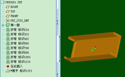

初学破衣,碰到一个钣金问题,创建折弯怎么也创建不了.! z" Y2 Y, ~" ~' K1 s+ J" B
请看附图:沿图中4条虚线折弯,形成一个方盒,可是只能折线1、线2或者是线3、4,不能全部创建折弯,请高手指教!!!!谢谢!!!
发表于 2007-6-12 23:10:36 | 显示全部楼层 来自: 中国上海
拐角处加止裂槽就可以折了
prt0001.prt.rar
