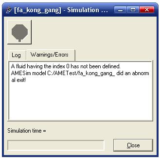

用amesim进行仿真出现了下面的问题# o5 s7 X+ @' P& h( T# ]
大侠指点一下
! Q; I  d" C* a, x为什么出现这样的错误

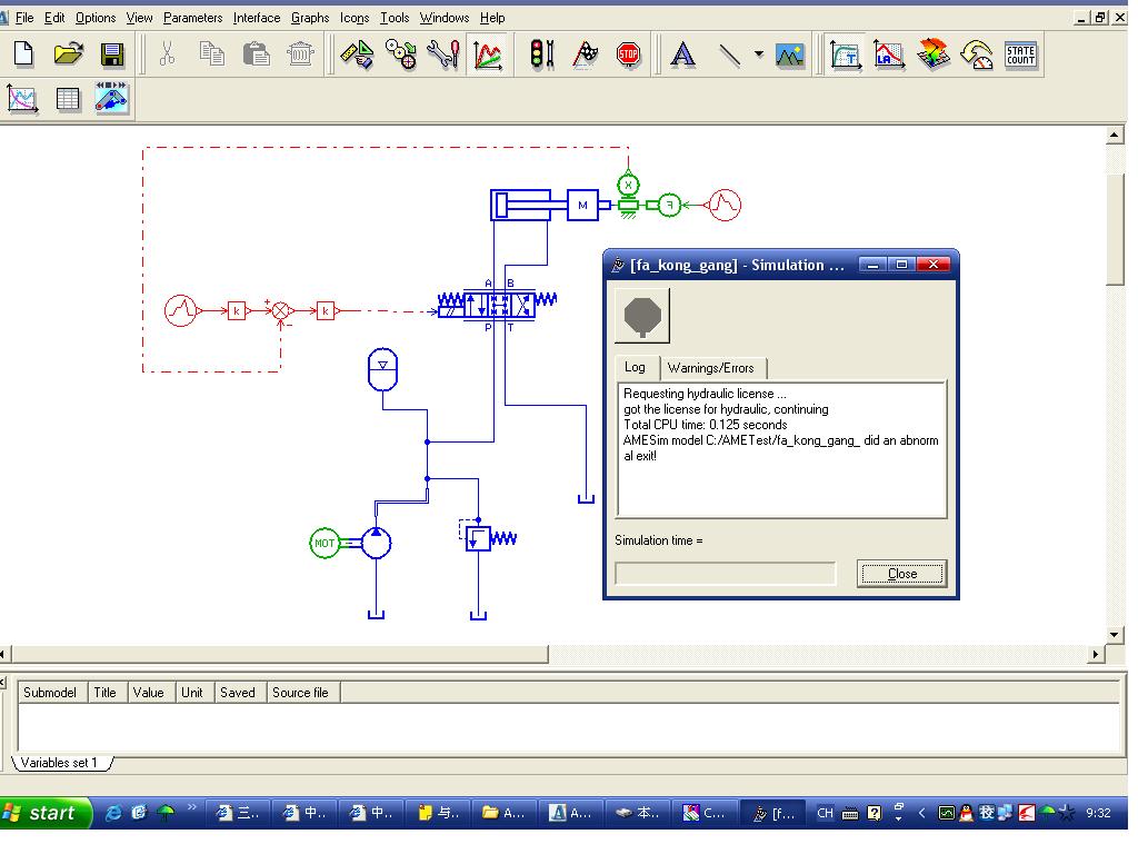

 楼主| 发表于 2007-6-12 10:41:53 | 显示全部楼层 来自: 中国湖北武汉
错误如图所示
发表于 2007-6-13 08:24:29 | 显示全部楼层 来自: 中国吉林长春
把液压库里面的第一个元件家到模型里面。
binzhang + 3 应助
发表于 2007-6-13 09:40:04 | 显示全部楼层 来自: 中国河南洛阳
添加像水滴的那个模块就可以了
 楼主| 发表于 2007-6-13 15:22:50 | 显示全部楼层 来自: 中国湖北武汉
谢谢楼上的回答,问题已经解决了,太谢谢你们了!
