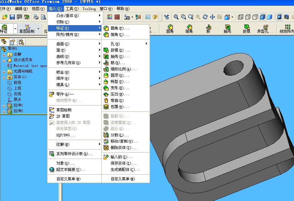

如图所示,我的SW2006这个工具怎么不可以用呢?请指点指点!不胜感激!

你的实体是一个的,而那几个命令要2个以上的实体才能用的
9 L; {" {0 |0 B& @" A你的拉伸2特征改为“不合并结果”就可以做成多实体零件了

非常感谢您的热心帮助,我在试试看。
