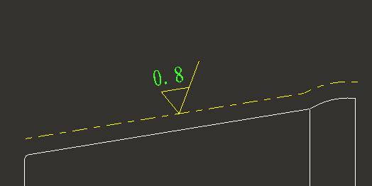

在工程图中设置完成表面光洁度之后,在模型中也会出现表面光洁度的符号,请问大家怎么去除???

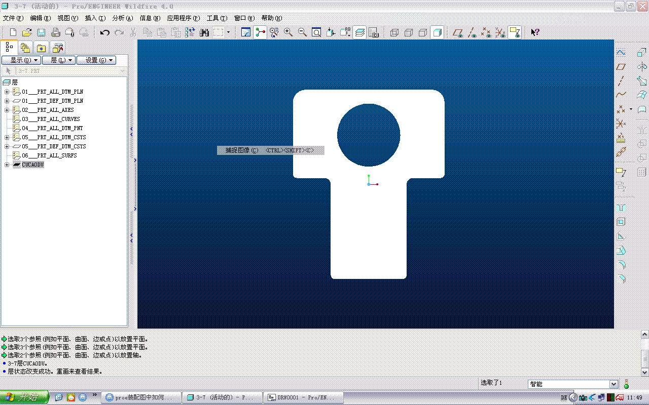

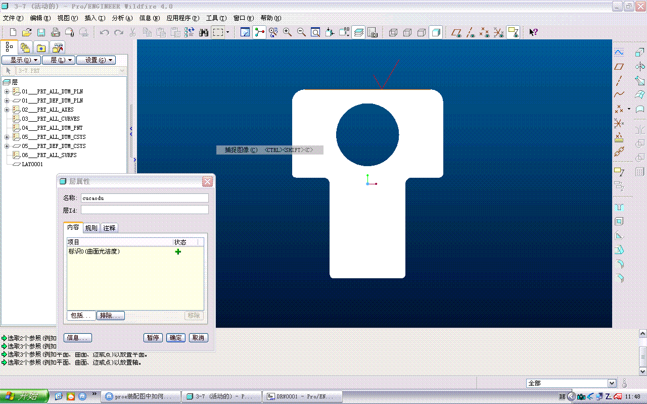

发表于 2007-12-7 09:16:08 | 显示全部楼层 来自: 中国浙江温州
我的做法是在零件的3D文件中将粗糙度符号放进一个层,然后将层隐藏
发表于 2007-12-7 15:44:56 | 显示全部楼层 来自: 中国浙江宁波
回复 1# 的帖子
参考国外的标注方法。
发表于 2007-12-8 13:42:52 | 显示全部楼层 来自: 中国浙江宁波
做成一个层然后隐藏.
. n( K5 \1 h" Q1 J1 R7 x或者在工程图中试除.$ ?3 q# b6 }3 K+ U6 S
在或者实验下"注释"这个功能.因为光洁度他处于注释类。估计能行
发表于 2007-12-9 18:54:09 | 显示全部楼层 来自: 德国
新建一个层,选中粗糙度。
) {/ W9 D& K2 c. P, C) W
# f$ x# v' h% }/ J( L) d[ 本帖最后由 sun7101 于 2007-12-9 18:55 编辑 ]
发表于 2007-12-9 18:57:51 | 显示全部楼层 来自: 德国
然后右健点击,隐藏。
