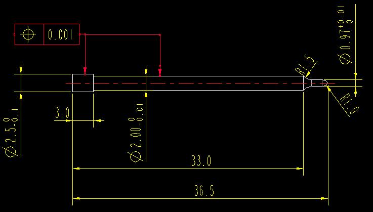

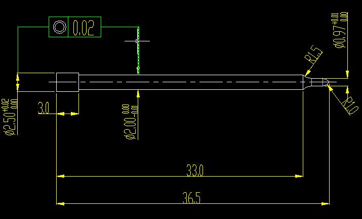

如附件A1所示,目的是标注出左上角的同轴度公差0.02,但在ProE中标出的公差如图A2左上角所示。, J( S8 k  r, y- o
请问常见的A1标法如何实现?

不知道下圖這樣是否可以
6 l3 Z  f& H. c; C: ^( U/ ~/ L
8 P7 E  G. J1 Q2 N5 T9 ahttp://i193.photobucket.com/albums/z309/josephylee1/GEO-1.jpg
