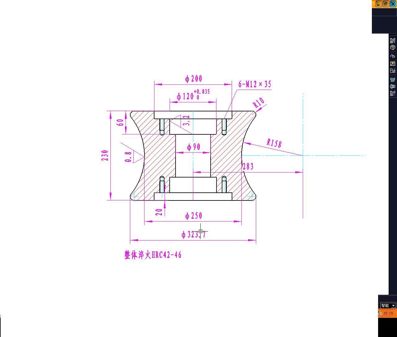

如图:零件材质为5CrMo ,毛胚为锻件,整体淬火HRC42-465 @, ?5 n$ }. v
难点有:1:加工R158圆弧曲面需制作钻用夹具# s! n& }3 y8 Y- ?
* o; {. v, c) S2 i5 B- p1 e2
:留余量淬火后加工材料较硬
9 V7 ]0 n4 J4 Z: A5 y+ m  P+ T) A  B- ^) V* L( o
3
M12螺纹孔淬火后回丝会消耗较多丝锥5 A: L4 W0 \& k6 m1 R; h6 D3 m
    工件数量为40件,请大家帮忙估计个机加工的价格(不含热处理)7 \  S4 ]9 M7 _' @( a

我估计每班最多加工2件,每件的加工费用不会低200元。楼主等你谈定了价格一定要告诉我们呀。

这个要上数控车,我们要干这个,最少300块。用最新的车铣复合中心的话,一小时的加工费就是300(我们成本核算的价格),干这个大概20个 一班。

先介绍一下我这边的情况,我这边具江阴江阴长江大桥3公里远,是一家小型的机械加工厂,目前这个工件的机械加工价格是260元/只,不包括热处理,一个班做不了一只,是属于鸡肋一般的产品。尤其是第一批,需做夹具且比较陌生,不过加工出来的圆弧是完全满足要求的,我们用的是普车

是的,车毛胚及钻孔攻丝差不多1个班,淬火后精车内孔及外圆就超过1个班了

5 r2 c+ }8 U5 }: F0 W2 H批量生产的话不会这样慢吧,精车用数车,内孔车好后套芯轴车圆弧.

做的齿轮齿条车圆弧机构,该工件淬火后选择合适的走道量车出的圆弧效果不错

该零件是轨辊吧,
$ r3 R- W7 M  ?. s- |我做过这个工装和零件,
& X6 u$ \" n$ u  X! X这个要用数控加工
sxw68 + 3 应助
 楼主| 发表于 2007-6-13 11:33:19 | 显示全部楼层 来自: 中国江苏无锡
回复 #15 plei 的帖子
是轨辊,但是我们用的是普车,效果绝不比一般的数车差,还经济

从零件图纸看,分三个工序,车,划线,钻孔攻丝;车床主要是外圆弧加工有一定的难度,用数控车床应该是精度有保证,估计价格在250-300左右。主要看各个工厂的加工能力

楼主为什么要淬火后再攻丝呢?能不能先攻牙再热处理?如果可以的话,加工费用会便宜许多,大概每件80元以内。

一般报价首先确定工艺及工时;再根据工艺中的毛坯成本,所用设备,所用辅料,所耗工时,运输,及人员与能耗等确定价格。

HRC42-46硬度,圆弧粗糙度0.8,车床加工?应该用磨床.
