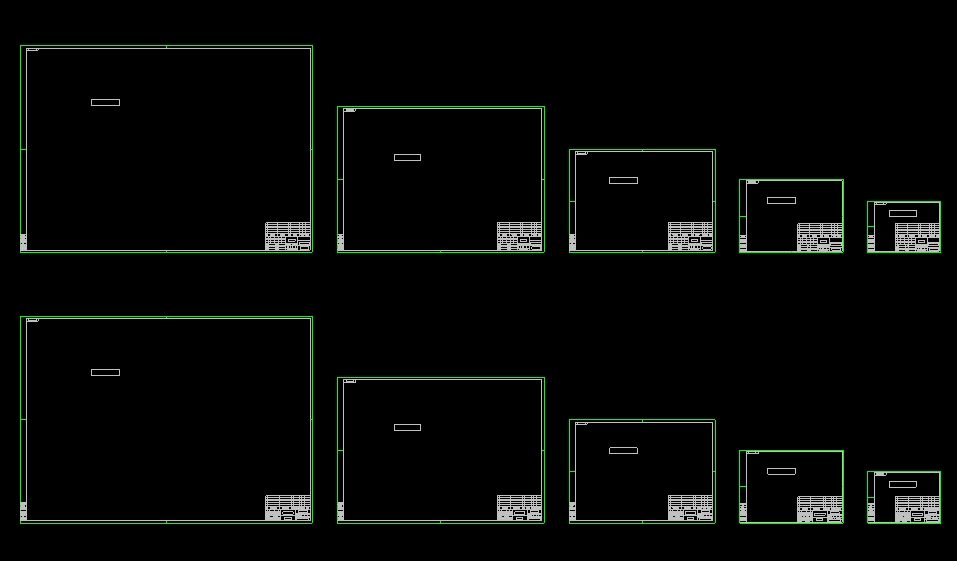

自己做的图幅A0-A4,比CAXA好看多了,又好用,非常方便调整,需要时随时调入。3 Q' @; _' m: p8 \7 ~& Y2 Y6 q2 d
! u: V  s2 D5 r, f) z
自带的又不能删又不能改又难看,超不好用。/ D6 x& y0 K7 s3 k( a
6 ]$ e- z  `4 e2 `* A不过,就是标题和明细要一笔笔的输入。很麻烦。大家能讨论一下对看法吗?" l) ~$ p4 f9 n7 J8 j" S! A
$ o% e5 s9 G  p" f) l' F2 ]$ f' o2 E9 U

 楼主| 发表于 2007-6-11 19:19:51 | 显示全部楼层 来自: 中国福建福州
习惯了画完图再上框框。
7 Q: d- D* A. h8 L' H8 P( E/ d- {% f) y/ `
把自己做的图幅复制一下,套在画好的图上。可以把图幅比例变化一下,适应图形大小。' a% r, y1 t1 o% w& S6 V- f) p6 ]; \
7 M! Z$ G! b; Z# p 用半天做出来的,欢迎批评,喜欢就下。
标准图幅A0-A4.rar
13.39 KB, 下载次数: 54

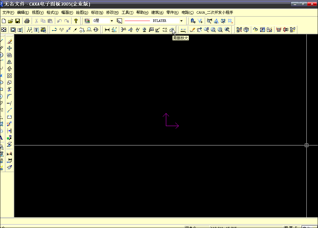

 楼主| 发表于 2007-6-12 12:45:39 | 显示全部楼层 来自: 中国福建福州
自带的不好,线宽不能设置。如果调入后再修改,非常难了。
4 k0 p/ V& ^6 C4 y/ U7 @& |  Z
5 h. p7 V' G2 u$ J1 v[ 本帖最后由 偶爱本本 于 2007-6-12 13:42 编辑 ]
发表于 2007-6-12 15:08:17 | 显示全部楼层 来自: 中国广西南宁
CAXA自带的可以删可以能改,通过分解(炸开)命令。
 楼主| 发表于 2007-6-12 21:56:19 | 显示全部楼层 来自: 中国福建福州
一直都炸不开,不能改,不能删,怎么我的CAXA跟大家的不一样。我用CAXA 2005 R4呀。
发表于 2007-6-13 08:07:17 | 显示全部楼层 来自: 中国广东汕头
原帖由 偶爱本本 于 2007-6-12 21:56 发表 http://www.3dportal.cn/discuz/images/common/back.gif
2 D, l* Z) n# u( q4 C( x' U一直都炸不开,不能改,不能删,怎么我的CAXA跟大家的不一样。我用CAXA 2005 R4呀。
. Y# u0 o8 @- `( D/ ?% S+ k我同样使用2005R4板,并未出现楼主的情况,具体操作如下,应该是楼主的拾取没有打上钩
