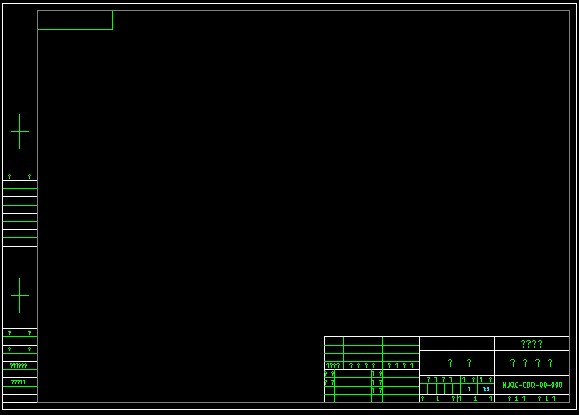

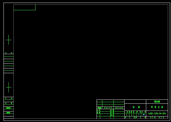

原来在CAD中的图框标题栏里的文字复制到另外一个DWG文件中成了乱码,请问如何解决?

你打开缺字体的文件的时候,会提示的,你看看这里的置顶的贴里有没有你缺的字体,把它下载放到你CAD的安装目录下的FONT目录里,OK

在“?”处点击鼠标右键,看特性中文字样式。3 I7 w! Z8 f9 U* j  ?
然后点击菜单栏中格式->文字格式,在样式名中选择上面看到的样式名,在字体名中选择. D1 \( c7 m0 ?! A8 ]) `0 g
列表中有的中文字体。

主要是你的字库中没有这型的字体,图形转换时肯定要乱的,因此在打开图形时出现选字型的提示时,一般选你字库中有的字型,或是GB类字型.

先 选中 乱码的文字 在特性看是什么字体 再下载吧
发表于 2007-6-14 23:00:25 | 显示全部楼层 来自: 中国河南南阳
是字体的原因。你可以把转换过来的文字字体修改为转到位置的默认字体。位置比较多的话用格式刷比较方便。
