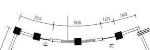

有尺寸的弧线怎么画
4 O, y) G# k; P, Y  C* Z0 @5 W请各位大大帮忙~谢谢了~急!!!5 |7 U$ p9 O* D$ g1 U

什么尺寸都可以~我想知道下如何画出来
 楼主| 发表于 2007-6-10 11:59:26 | 显示全部楼层 来自: 中国福建厦门
怎么都没人回我呢/ K: {! l; G. s0 |
例如画个5000MM长度的曲线怎么画呢~~~弧度不大的那种

 楼主| 发表于 2007-6-10 12:10:39 | 显示全部楼层 来自: 中国福建厦门
就是这样的图~~~怎么精确画那弧线
; B, m- L7 L. C2 A朋友急用~~~我又不知道怎么精确画出~才急

没有半径。。。只有个长度画不出来吗??
发表于 2007-6-10 12:53:50 | 显示全部楼层 来自: 中国安徽黄山
别急啊
没半径或着曲率的话,无法画这弧线,要求不高的话就在此图上测绘出半径或分段的曲率,得出测绘结果后就可画了.
 楼主| 发表于 2007-6-10 13:13:51 | 显示全部楼层 来自: 中国福建厦门
谢谢大家了~~~那没办法。。。。乱做了

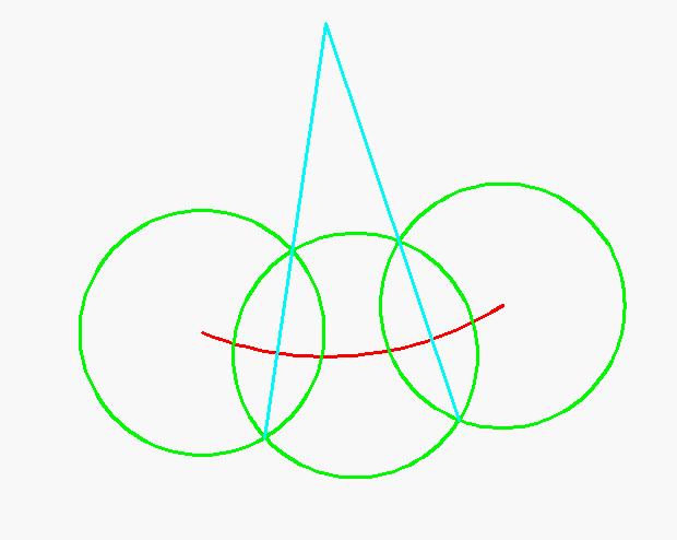

呵呵
我来说几句  你用三点求圆心的方法来找圆心 前提是你的弧 都是统一的圆心  在弧的两个端点 以超过弧一半的距离为半径 画圆 再以弧的中间一点画圆(大概中间都可以) 圆的半径可以和前面所做的半径相等 三个圆之间会有4个交点 每两个圆的焦点做延长线 没有意外的话 两条延长线会交于圆心 有了圆心 我相信可以画出来

发表于 2007-6-19 11:28:03 | 显示全部楼层 来自: 中国广东东莞
弧线的画法(解答)
在这里 我重复一下我的观点 用三点找圆心的方法作图 原理如下:首先 随便用"弧"命令 画一段弧 图中 红色的线 然后在 弧上任意的取三点 我个人习惯是 取两个端点 还有大概的中心点 以超过两点之间一半的距离为半径 以每个点为圆心 画圆 如图所示 绿色的圆 三个圆会有4个交点 每两个圆的交点用直线连起来 如图中的蓝色直线 两直线的交点 就是我们要找的圆心 * o( Y- r4 h7 m  u% L1 i% A' O
有了圆心 弧长 我想 楼下所发的帖子上的图 应该还有其他的定位尺寸没有标出来 加上其他的尺寸 就可以完成楼下那位兄弟的图 ( {1 N3 U) a2 u5 \6 g
  想自己看看作图原理的兄弟 麻烦自己下载一下我作的图2 _; p( V1 c5 G3 {1 L2 |$ m
               现丑了 别见笑
